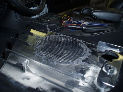

                Niin ja onko kellään muuten tarkkaa tietoa että mitä sen "asennus reijän" takana tarkalleen on?
                Esim vaimennusta ajatellen ja myös sitä jos orkkis paikkaa joutuu isontamaan...
                Onko siellä esim kuinka älyttömästi johtoja ym...
                  Ihan peltiä siellä on. Päällä on muutamia piuhoja:

                    #54
                    Ahaa...
                    Oli muuten hyvä kuva Kiitoxia...
                    Onkos sitte tietoa että mihin tuo "tunneli" tosta kaiuttimen takaa johtaa???
                    Jos sinne vaikka yrittäis laittaa bitumia tai esim vibroplastia vaimennusta varten...

                    • Pazi88
                      • 11373
                      #55
                      Eipä sitä oikeen miksikään "tunneliksi" voi sanoa vaan se on sellainen pieni peltinen kotelo. Ne pinnat on kuitenkin aika pieniä, ja hyvin tuettuja, että vaimennuksella ei varmaan suurta vaikutusta ole. Jos bitumia pitää laittaa, niin minä laittaisin tuohon kaijuttimen asennus pintaan, kun se on ainut jota tuntuu löysältä. Voi sitä kyllä laittaa sinne sisällekkin jos on ylimäärästä mattoa.
