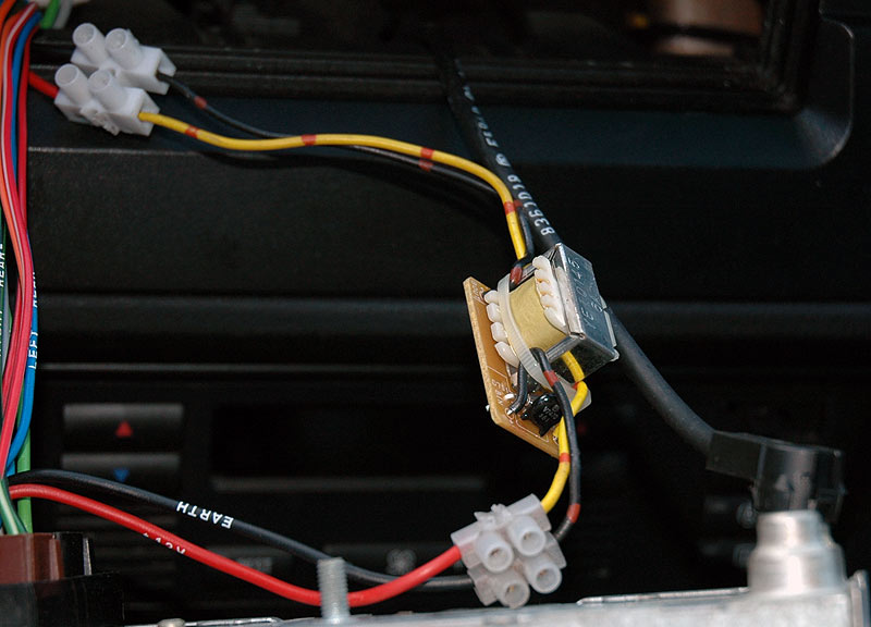

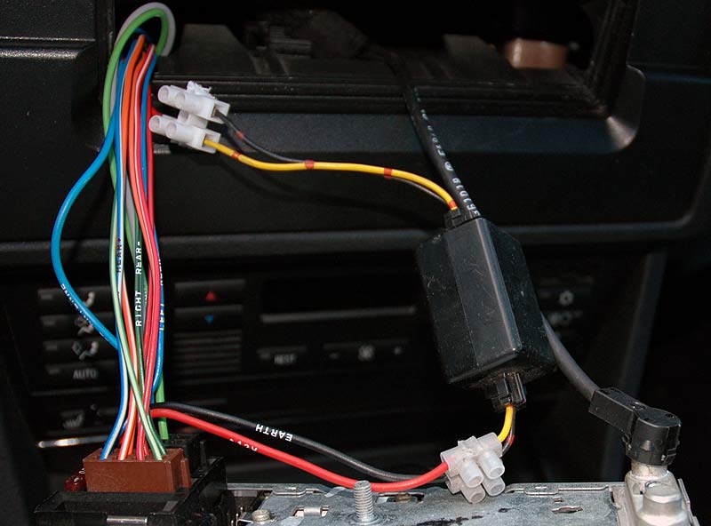

        Originally posted by RCW
        no pistähän kuvaa jos jaksat ja ihmetellään sitten. en oo tollaisesta kuullutkaan.
        ei tohon enää oikein mitään pysty keksimään.
        Tässä kuva mollukasta. Ei nyt niin ihmeellinen kapistus ollut - katsoin mitä oli syönyt ja siitä toinen kuva. Siitä ihmeellinen kyllä, ettei päästä vinkuja läpi.
        Punainen +12V ja musta Earth vain poikki ja mollukka väliin! On toiminut hyvin jo muistaakseni kolmessa eri autossa. Nyt siis E39 523i:ssä. Menin ihan maidoksi kun kokasin eka kerran radiota - vinkui niin maan h-tisti, että meinasin jo lähteä vaihtamaan tiisseli mesen takaisin, mutta muistin sitten tuon mollukan ja ei tarvinnut vaihtaakkaan autoa.
        Se, että toiset radiot ovat parempia ja toiset "paskoja" riippuu siitä, että joissakin tuo suodatus on jo sisäänrakennettu, toisissa ei.
