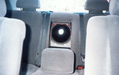

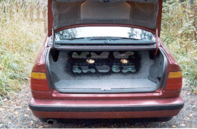

                          Itselläni oli kanssa DLS MW12 subi suksiluukusta eteenpäin ilman mitään ongelmia. Basso toistui mukavasti. Vahvarit sai virtansa 50 neliöisellä kaapelilla.
