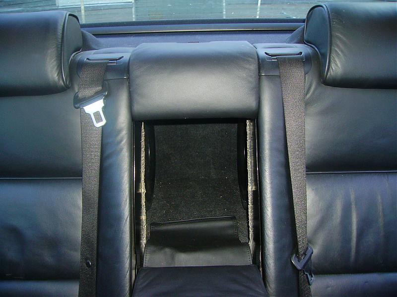

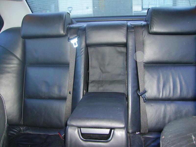

        tässä on toimiva ratkaisu joskin vie tilaa aika paljon mutta on äänenlaatu ja painepuoli kohdallaan joskin auto on E38 mutta sehän on samallainen se reikä.
        Niin joo niille jotka ei hoksaa kuvaa niin siellä on 2X12" subit toisia vasten

          Ihan vaikka talttapäämeisselillä ja vasaralla lähtevät irti. Ne on vain ehkä neljällä korvakkeella vähän tiukemmin kiinni, muuten reijät on valmiina läpi saakka, ainoastaan maalilla rako pääosin peitossa.
