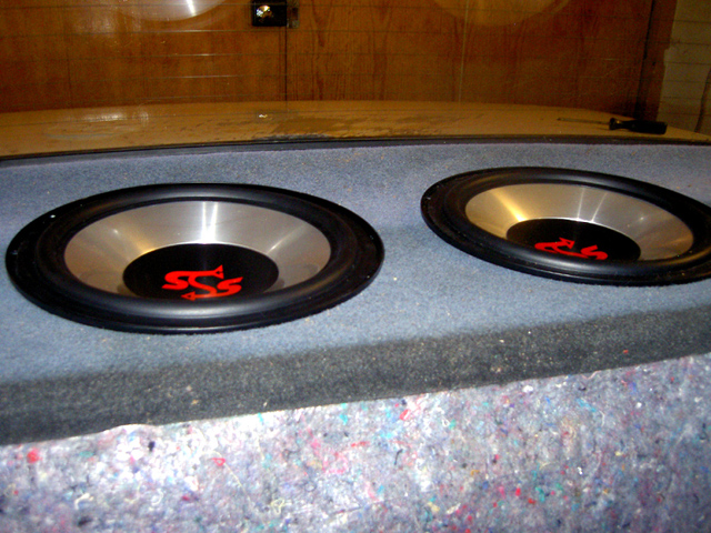

                  Tuli itse tuossa viime viikolla asennettua kaverin kanssa omat poppi vehkeet kiinni. Suhteellisen hyvin meni siihen nähden, ettei ikinä olla poppeja asennettu. Johdot oli helppo vetää keskikonsolista ja kusin puolelta maton alta, eniten aikaa vei hattuhyllyn reijittäminen. Eteen tuli 2-tie erillissarja ja taakse 3-tie + vahvistin. 10":lle tulee umpikotelo kontin puolelle, refleksi putkiakin mietin mutta on vaikea saada soimaan kunnolla. Kamat ei ole mitään huippulaatua, mutta eipä maksakkaan omaisuutta ja kelpaa minulle vielä. En nää syytä miksei hattuhyllylle kannattaisi laittaa subbareita tai muuta. Aikaa kului ja vieläkin vähän kesken.. Laittakaahan teki kuvia omista versioista..
