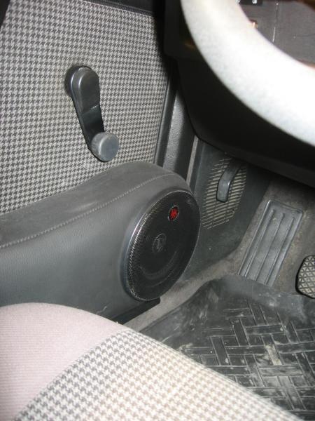

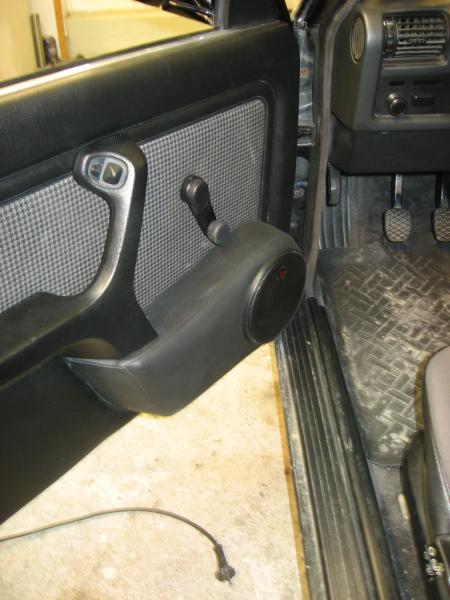

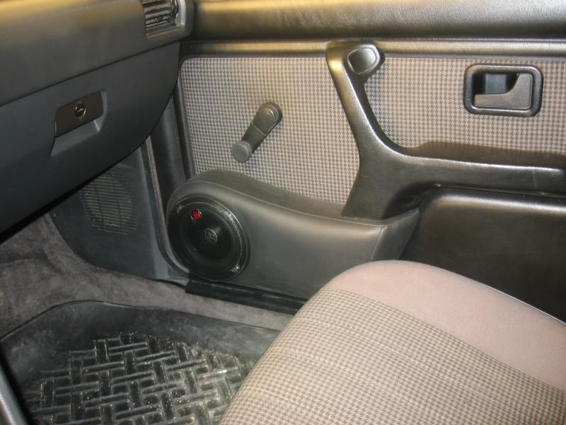

                  No illu tässä ois mun tekemät lasikuitukotelot jotka ei ihan hirveesti vakio koteloita isommat ole, vähäsen tietenkin, ja omasta mielestä ihan onnistuneet, vai mitä mieltä ovat muut? Ja koteloissa juurikin ne 5,25 DLS:t kiinni!

                        En usko että haluat tuhlata rahaa niin paljon, pelkkä verhoilu maksoi 120euroa, mutta laatu on sen mukaista + nahka 20euroa ja sitten siihen vielä työn hinta + lasikuidut, vanerit, hiekkahartsit ja muut, mutta usko pois itte tekemällä oppii, mullakin vasta 17 ikää ja tommoset tuli, löytyy multa myös nuo muotit, jonka mukaan noi tein!
                        Homma meni siis näin: Eka tehtiin yhdet kotelot "suunnatut" tuli liian isot ja huonot, noh tylsänä päivänä aattelin alkaa tekemään uusia ja siitä vaan uretaanilevyä muotoilemaan ja kunnes oikea muoto saatiin laitettiin alumiinifolio päälle ja lasikuiduttamaan "ulkokuori" sitten muotti pois kun on kuiva -> leikataan äärirajoja myöten muutaman millin vanerinpala tueksi takaseinälle -> hiekkahartsilla kiinni sisäpuolelta, tulee muuten jämäkät, mutta ei saa laittaa liikaa! muuten ei pysy ovipahvit kiinni sitten vaan kuitua vielä päälle ja on myös helppoa kuiduttaa kotelon sisäpuolelle, kun uretaanilevymuotti on otettu pois. Pakkeliakin upposi paljon, mutta ei ole välttämätöntä jos vie kunnon verhoilijalle ja kotelot jotakuinkin "suorat" niin hän laittaa vanukerroksen tasoittamaan pinnan epätasaisuudet.
                        Kiitos ja anteeksi epäselvästä tekstistä!

                          Ja itsekkin olen tehnyt saman tyyliset kotelot oviin ja bitumi matolla vuorannu oven niin kyllä on paljon parempi kuin orkkis paikat. Pittää itekki laittaa kuvia omista asennuksista kun saan kuvat koneelle.

                            Pakkoko niistä on tehdä VITUN RUMAT? Epäkäytännölliset? tarviiko niitä ovia täyteen jemmata tavaraa? Roinat helisevät ja kolisevat vaan vittumaisesti.
                            Hemulla hyvä esimerkki simppeleistä ja todella siisteistä koteloista.

                              Livenä varmaan vielä paremman näköiset kun tuo salama vääristää kuvaa aika paljon. Esim. tuo perussiisti sisusta näyttää aika nuhjuiselta vaikka on luultavasti ikäisekseen loistokunnossa.
                                Joo en oo mikään valokuvaaja, tosiaankaan ja huono kamerakin... seliseli. Joo on noi livenä paremman näköset vielä ja sisustakin on todella siistissä kunnossa!
