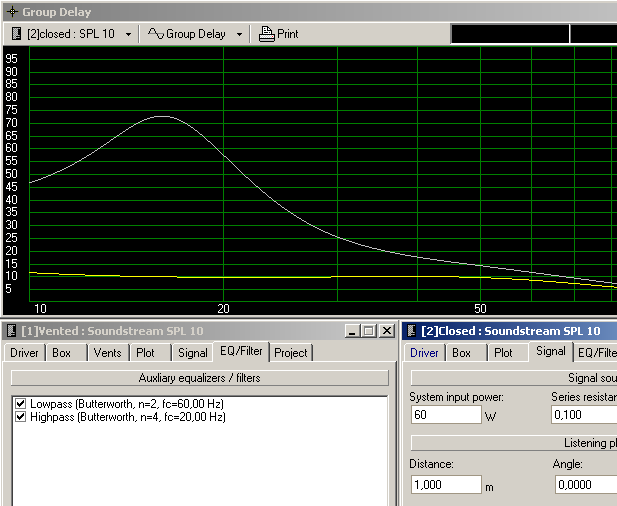

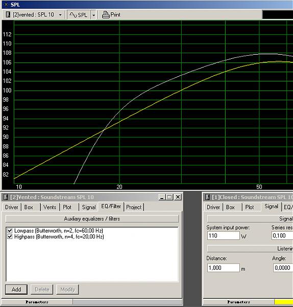

                        Koitin vähä simulointiohjelmalla elementtiä ja kyllä se refleksissä jotain antaa, sopii myös suljettuun, mutta ei kyllä kovin pieneen. Refleksissä vaatii subsonicin tai muuten paukkuu pohjaan pienilläkin tehoilla. Subsonicilla äänenlaatu kärsii ja matalat vaimenee.
                        Kuvassa liikerajan puitteissa 70 l koteloissa elementit.

                              Tuohan se napakkuuden tuntua kun alabassojen taso vaimenee, (ainakin kotisubbareissa jos on subsonic).
                              Subbarin äänen laatua tarkastellaan paljon muualta kuin desibeleistä. Ryhmäviive, toiston vaimentuminen... Kuvassa keltainen käppyrä on suljettu ja harmaa refleksi. Refleksi toisto on "epätarkempi" ja soi puoli päivää vaimentumatta koska viive on iso ja muuttuva. Itse tekisin suljettuun koteloon nuo SPL10:t.
                              Suljettua koteloa ei kannata tehdä "aivan" tiiviiksi. Sellainen se ei yleensäkään ole vaan vuotaa jostain hieman. 1-2 mm reikä nurkkaan on hyvä asia
