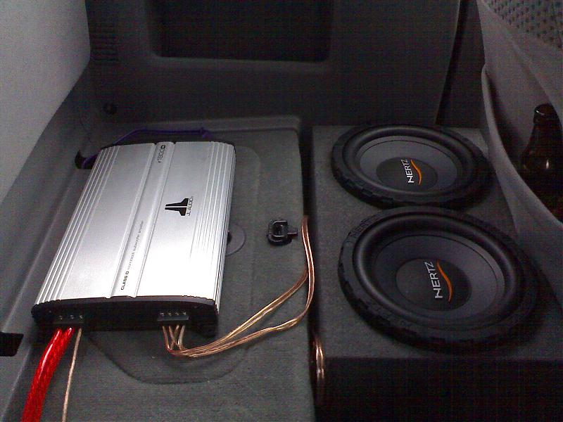

                tässä kuva siitä kotelosta..
                kun elementtiä painaa alas niin toinen nousee ylös ja pysyy siinä niin kauan kun toista painaa.. = tiivis ...

                    Nii'in, väittäis että 100 % tiiviys ei ole hyvä asia.

                      no kukin tekee miten tekee.. ite teen tiiviin ja ei ole valituksia tullut..
                      ite teen myöskin refleksejä ja Bp koteloita.. teen vaikka torven jos sellaisen asiakas haluaa..
