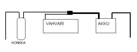

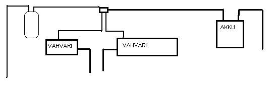

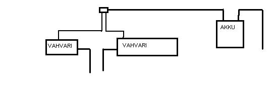

    Hommasin konkan tohon bemuun. Nyt pitäs saada vähän jeesiä sen asennuksessa. Lueskelin muita threadeja ja sen sain selville että tossa konkassa ei oo erillistä heräte paikkaa. Mihin väliin mä nyt ton tökkään jotta saadaan hyöty molemmille lankuille??
    Piirsin pari nopeeta kuvaa paintilla: ekassa on toi mukana tullut asennus kaava ja tokassa on nykyisen laitteiston kaava.
      Kerrohan tähän väliin, mitä tarkoitat konkan herätepaikalla?
      Kondensaattori on pelkkä passiivinen komponentti, ei siinä kuulukaan olla kuin kaksi napaa, plus ja miinus. Eli ei tarvitse mitään herätettä mistään. Miinus maihin auton runkoon ja plus vahvistimien syöttöön, samaan potentiaaliin kuin akun plus, eli se sun päävirtakaapeli. Konkka kytketään siis vahvistimien rinnalle, plussa plussaan ja miinus maihin. Linkissä varmaankin sanotaan, että pitäisi sijoittaa mahdollisimman lähelle vahvistimia ja kunnon kaapeleilla tjsp.

        Sain vaan sellaisen kuvan ettö jotkut konkat tarvii erillisen herätteen mut se siitä.
        Lisäsin 2. kuvaan ton konkan. Onks toi se oikee kaava millä toi toimii??

          "Erich" puhui asiaa. Lue se vielä kolme kertaa. Eli mahdollisimman lähelle vahvistimia ja paksuilla johdoilla ja kunnon liitoksilla. Sähköisestihän ko. kytkentä pätee.

              Katoppa toi kuvas uudestaan, eihän tuota virta konkkaa nyt rinnalle kytketä, vaan akun ja vahvistimen väliin! Ja miinus johdotkin vedetään konkan kautta.
                Jos niinku sähköteknisesti ajatellaan vähänki, niin rinnankytkennästä on kysymys. Nuo roikkuvat johdonpäät tarkottanee maadotuksia.
                  Kirjoitit kaksi lausetta, jotka ovat ristiriidassa keskenään. Jos sen kytkee kirjoituksesi mukaan niin voidaan päätyä oikosulkuun ja mahdollisesti akun posahtamiseen.
                  Luehan nyt sinä puolestasi tuo astman linkki...
                  Kyllä, kondensaattori todellakin kytketään rinnalle. Jos se kytketään akun syötön kanssa sarjaan, virtaa ei mene läpi ainuttakaan amppeeria. Sarjaan kytketty elko vastaa ylipäästösuodinta, josta matalat taajuudet/tasavirta ei mene läpi.
                  Jos mahdollista niin toki konkka kannattaa maadoittaa samaan pisteeseen kuin vahvistimetkin, mutta mitään todellista seksuaalista merkitystä sillä ei toiminnan kannalta ole, kunhan maadoituspisteet ovat kunnollisia. Maa kuin maa.
                    Siis kysymys koski juurikin sähköstä kytkentää. Hyvä tietää että toi tolleen pätee. Tossa oli vaan tolleen nopeesti skissattu toi homma.

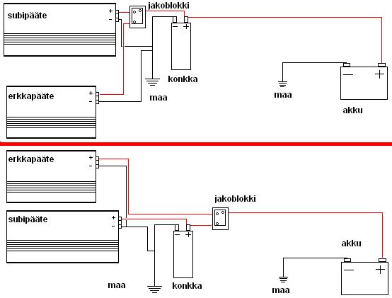

                            aikani kuluksi tein tässä kuvan paintilla miten itse asentaisin konkan..
                            Ylempi kuva esittää sitä pyytämääsi; hyötyä kummallekkin vahvistimelle, ja alempi on subivahvistimen (tai toisen isomman) auttamiseen.
