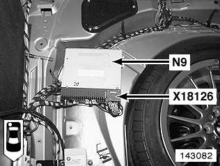

      Ollu tässä niin kiirettä etten ole ehtiny tutkimaan...mut yks yö vielä ja alkaa vapaa...Mitenkä lähtee toi navi-soitin irti kojelauvasta???
      Ei radio ole kojelaudassa eli sitä ei tarvitse ottaa irti. Auto oli touring? Siinä radio on vararenkaan vieressä. Liitteenä kuva, siinä tuo X18126 on se liitin.
        kiitoksia kovasti kuvasta...Kattelinki yks päivä konttiin ja mietiskelin et missähän se luuraa. näyttää olevan muovitten alla. Nyt sataa vettä..ei kehtaa lähteä purkaan...
        tuossa yksilössä on vahvistinki...olen alkanu epäileen sitä. Jos veis sen tutkittavaksi löytyiskö kylmä juotoksia..??

          Se radioasemien muuttuminen viittaa radion katkokseen. Eli ennemmin veisin sen tutkittavaksi. Kaikki äänet menee sen läpi, siis myös TV.
