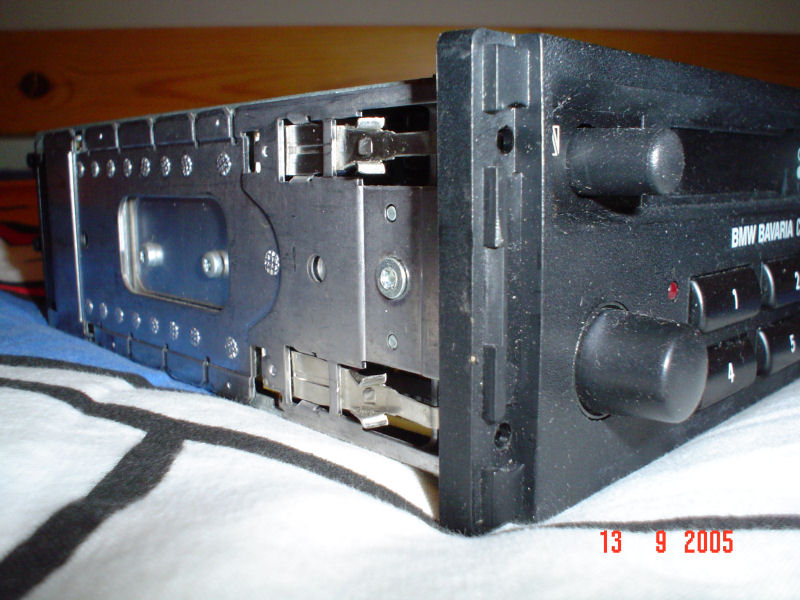

      Mulla oli kanssa tommonen systeemi, eli mukana tuli U malliset koukut (paksuus jotain 1mm, pyöreää metallitankoa, ja molemmat päät vielä hiottu teräviksi). Ensin taistelin ton soittimen irrotuksen kanssa kun ei meinannu irrota sitten millään, kunnes hiffasin että ne raudat pitää painaa todella syvälle ennenkun ne irroittaa sen soittimen. Ne jopa "naksahtaa" kun uskaltaa tönätä tarpeeksi.
      Jos ne sun naulojen päät ei oo tarpeeks terävät eli ei mahdu tarpeeks pohjaan asti?

        Oman e36:sen vakio soittimen sivusta kuva joka toivottavasti auttaa hokasemaan tuon systeemin.

          Ok.. pitääpä koittaa terotella nauloja tai hankkia pitempiä, tai jos ei muuten naksaha ni pitää vasaroida ne paikalleen
