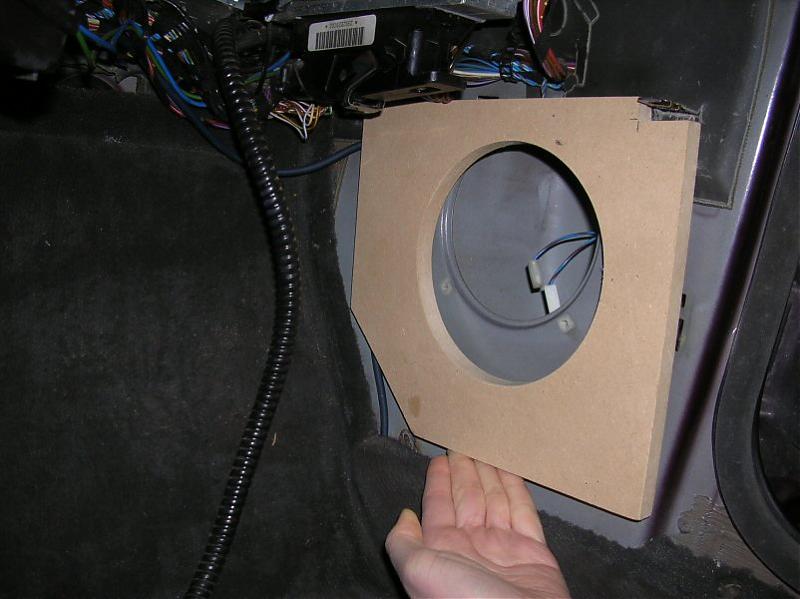

                              Sinne kick paneeliin saa helposti asennettua 6,5" kaiuttimenkin kun väsää vain sinne ensin sen vanerilevyn alle.
                              Alkuperäistä reikää joutuu vissiin kuitenkin käytännössä suurentamaan, vaikka vaneri-/MDF-levyn laittaakin? Eka sovittelu näyttää tältä:
                              Vielä saa hiukan ylös päin kun ottaa yläreunasta vähän pois, mutta ei millään niin ylös saa nostettua, että reijät olisivat kohdikkain... Muuten tuntuisi aika kivuttomasti menevän, kunhan peltiä saksii vähän alkup. reijän alapuolelta. Mietityttää vain, mitä tekee äänen sävylle jos/kun tuohon lyö sen muovisen paneelin päälle...

                                #30
                                Kuviosahaan metalliterä niin ainakin sillä saa hyvin tuon pellin ajettua pois.
                                Koska kysymyksessä on keskiäänikaiutin niin ilmanmuuta se alkuperäinen muovi ahdistaa ja tekee toistosta enemmän tai vähemmän verhoutuneen. Helpoin tapa on tehdä reikä siihen muoviin kaiuttimen eteen ja laittaa siihen näön vuoksi se kaiuttimen suojaritilä päälle.
