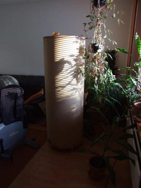

        Ongelmahan tuleepi osin siinä, että millä virität tuon n. 25 Hz:iin kotona tarpeeksi pienessä kotelossa tarpeeksi isolla putkella. Ilman että putki on savupiippuna ulkona. Kolmituumainen putki olis hyvä olla...
        G30 520d xDrive
        • torx
          • Nov 2004
          • 383
          • Tuusula
          Aivan jouduin ite 15l kotelossa tuvautumaan 50mm putkeen joka just meni koppaan ja suhisee hieman (ei kuulu nurkasta)

                      Off topikkina, eikös pöyreä muoto ole kaikista "vahvin" Tuokin kasattu kahdesta 'pahvi' putkesta jotka noin 5mm seinämällä. Pelkällä sialla kasattu (paitsi elementinkiinitys ja terminaali) ja vuotamatatta taitaa 3v olla käytössä kaverilla... päädyt tietty puuta.

                        Kai se elementin rytkeen kestää kun kestää laskea täyteen betoniakin.
