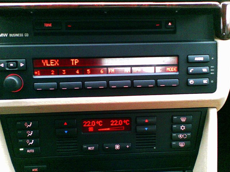

          • Luntti
            2Wheel Driver
            • 5021
            • Yka
            Pitää olla tollanen MID jos on BC napit sun muut, että CD:n saa toimimaan.
            Siis tollanen kuin luikaksen kuvassa on.
            Edit: siis jos olen oikein tulkinnut niin tuo kuvassa oleva on MID ja tuosta köykäsempi versio on IIRIS

              • luikas
                • Sep 2004
                • 644
                • Oulu area
                Originally posted by jsr85 View Post
                Näkeekö mistään päällepäin soittaako mp3.sia??? Ei viitsis turhaa polttaa mp3.sta jos ei toimi tuossa.
                -Janne
                Ei tosiaankaan mitään hajua, itelleki tuli ihan yllärinä kun laitoin cd:n sisään joka oliki mp3sia täynnä Privalla voi kysyä buksin-1 :ltä enemmän näistä vehkeistä.
                MID ei tarvi olla jos cd-soitinta meinaa mutta toimii kans jos on takakontissa cd-vaihtaja.
                IRIS on se vähä kökömpi versio MIDistä.. itellä oli ennen tuota se ja kasetilla tietenkin.

                        • peltone
                          • 8094
                          • Willähde
                          Originally posted by Risto113 View Post
                          Jos sulla tosiaan on MID, se ymmärtää paremman päälle kyllä.
                          CD-yksikkö kiinni ja sillä selvä, basso/diskantti/fader/balance-säädöt tulee MID-yksikköön AUDIO-valikon taa.
                          IRIS on hankalampi tapaus...
                          CD-yksikkö ei sovi IRIKSEN kanssa. Jos MID niin kaikki pitäisi olla ok. Lakeson onko nykyinen settisi tämän näköinen?
