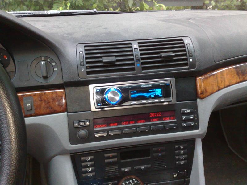

    onkos kuinka moni asennellut E39:siin MIDin yläpuolelle CD-soittimen tilalle normi 1DIN soitinta? MIDistä ei viitsisi luopua webasto/taukotuuletus yms. vuoksi...
    Äkki katsomalla näyttäisi, että 1DIN soitin siihen vakio cd-osan tilalle sopii??? Kojelautaa ja kensikonsolia joutuu varmaankin "hieman" purkamaan, poistamaan sen suojaläpän ja "raiskaamaan" reikää isommaksi...
    Jos jollakin omakohtaista kokemusta, niin pistäkäähän infoa/kuvia esille!

                  Originally posted by bmwph View Post
                  Oon kans suunnitellu tekeväni saman tempun, kokeilin sellasta rumaa kehystä missä midistä piti luopua, mutta omassa se ratkaisu ei toiminut. Midi kun oli irti ni autossa meni kaikki sekasin jostain syystä kyllä sinne normisoitin pitäis mahtua ku netistä kuvia löytyy. Tässä esim. yksi http://minkara.carview.co.jp/userid/...5659/note.aspx
                  Itse aloittelin jo tekemään kyseistä operaatiota juuri tuon laittamasi linkin tyylisesti. Soitin sopii jo paikoilleen, mutta soittimen kehikolle pitää tehdä tukevampi kiinnitys. Pitäs vetää vielä kolmet RCA-kaapelit, herätevirta ja kaiutinkaapelit eteen... Tässä miettinyt, että alkasko tarpomaan kuidun kanssa ja tekis 10":lle kotelon siihen akun päälle vai tekiskö vaan juuri sopivilla mitoilla kotelon selkänojan taakse?
                  3-tie erkkasarja pitää varmaan jossain välin sovittaa eteen ja takakattoon paremmat koksut orginaalien tilalle... Eiköhän tää tästä.

                    Tänään askartelin omaani soittimen paikalleen, ja sinnehän se uppos
