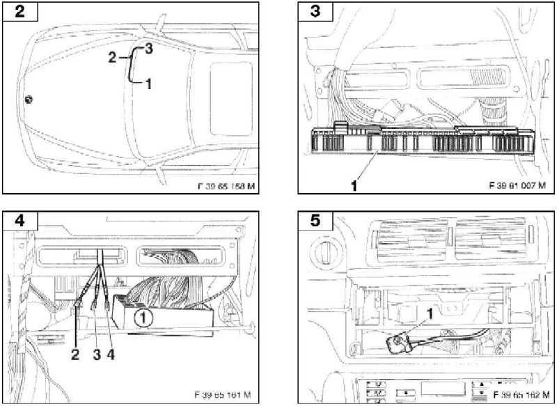

    Huomenna pitäisi olla kaikki tarvittavat palikat operaatioon kasassa eli:
    MID ja Business CD -01 autosta, oma pulkka -98 eli tarvitaan myös kasa adaptereita:
    -johtosarja MID:ille (65 12 9 405 409)
    -antenniadapteri (61 12 6 913 955)
    -radioadapteri (61 12 6 913 957)
    Päänvaivaa tuottaa tuon MID-johtosarjan asennus:
    *A1-plugi tulee MID:in kylkeen kiinni - ainoa täysin selvä asia...
    *piuhat A2, A3, A4 kohdalla diagrammissa lukee "Fan connector behind glove compartment" - hanskalokeron takana, mutta minne nuo napsitaan tarkasti ottaen kiinni ja millä?
    *piuhat A5 ja A6 - "Fuse Carrier A46" - sulakerasiaan töks kiinni ja sillä selvä?
    Vai vaatiiko piuhan nokassa käyttöä vielä lisäksi?
    Last edited by Rapamaha; 17-01-2005, 12:58. Reason: "!#¤&"#& kuva unohtui... :oops:
    *piuhat A2, A3, A4 kohdalla diagrammissa lukee "Fan connector behind glove compartment" - hanskalokeron takana, mutta minne nuo napsitaan tarkasti ottaen kiinni ja millä? *piuhat A5 ja A6 - "Fuse Carrier A46" - sulakerasiaan töks kiinni ja sillä selvä? Vai vaatiiko piuhan nokassa käyttöä vielä lisäksi?
    Ei vaadi ohjelmointia. A2-4 tulee hanskalokeron takana (aika pahuksen ahtaassa paikassa syvällä/alhaalla) oleviin mustiin rasioihin, niissä on vapaita paikkoja joihin nuo abikon tapaiset liittimet kärkipihdeillä työnnetään (kannattaa työntää pohjaan asti). Noiden esille saaminen vaati ainakin minulla koko rasiankehikon irroituksen, auton johtosarjan taivutusta yms ähellystä. Värien kanssa pitää olla tarkkana, yksi on maa, ibus ja yhtä en muista. Rasioista tulevat johdot kyllä taisi vastata noita MID-johtosarjan värejä. Sulakerasia on sitten toinen juttu, minulla toinen johto vaati ryöstöliittimen (sulake oli jo käytössä) ja toinen liittimen sulakerasiaan asennuksen. Se rasiaan menevän johdon liitin ei sitten mene suoraa sinne rasiaan, vaan pitkä valkoinen lukitustappi pitää ensin poistaa, se irtoaa sulakerasian päästä vetämällä. Tuo kuvan 4. tilanne on kyllä aika optimistinen taiteilijan näkemys...
      Suurkiitos asiallisesta ja ripeästä vastauksesta! Katselinkin searchilla aikaisemmin päivällä, että olit tainnut tehdä ko. manööverin omaan menopeliisi?
      A2, A3, A4 funktionaalilista merkityksistä mainitaan vain seuraavaa:
      A2 I-K bus white/gray/yellow
      A3 58g grey/red
      A4 31 brown/black
      Tuossa adapteri-pussukassa oli parikin kappaletta erivahvuisia sulakkeita, mutta EBA ei kerro mitään niiden ampeerilukemista. Siinä todetaan vaan tylsästi että: "Connect branches A5/A6 in fuse carrier A46 (1) as follows:
      Branch Cable Colour Plug-In Station
      A5 violet/brown X10015/88
      A6 red/blue/yellow X10015/50
      If connections X10015/50 and X10015/88 are already assigned in fuse carrier A46, branches A5/A6 must be connected with the loose cut/clamp connectors provided."
      Onko noista sulakkeista muistikuvaa?
      • TJJ
        • Jun 2003
        • 7591
        Joo, tuo asennus tuli tehtyä viime talvena, kylmässä ja pimeässä tallissa, joten osa vaikeudesta selittyy tuolla... :(
        Jos nyt oikein muistan, niin siinä sulakerasiassa lukee jossain niiden johtojen juuressa pinnien numerot joten niistä näkee nuo 50 ja 88. Mutta tässä kuitenkin tiedot: 50 menee sulakkeelle F25 7,5A ja 88 on sulakkeelle F44 5A.
        Kyllä nuo johtojen värit täsmää niistä rasioista lähteviin joten sitten vaan olet tarkkana, että johto varmaan menee oikeaan rasiaan ja lukittuu. Ne rasiat lähtee myös irti siitä pohjamuovista jolloin asennus voi olla vähän helpompi.

                  Poppikone saatiin perjantaina asennettua ilman sinisen savun karkaamista ja korvinkuultava ero orkkiskaiuttimillakin entiseen verrattuna on huikea. Vielä kerran suurkiitos TJJ:lle vinkeistä - ilman niitä olis jäänyt vermeet asentamatta...
                  Sulakerasiassa oli 25 jo käytössä (20A sulake!, liekkö sitten pa-lämmittimelle?), siihen nakattiin A6 rosvolla kiinni ja A5:en paikka X10015/88 oli rimasta katsottuna kaikkein viimeisin eli F45 - tämä kyllä herätti hämmennystä, tosin liekkö tuolla väli kun molemmat F44 ja F45 olivat vapaina?
                  Ja sitten se ylivoimaisesti v-mäisin homma: liittimien A2, A3 ja A4 tökkiminen paikoilleen:
                  1) ensin ei meinannut hahmottaa mihin ne tulevat
                  2) hirveä jobi saada se musta laatikko irti (ahdasta oli)
                  3) huonossa työasennossa tiukkojen liittimien asennus repi hermoja
                  Sitten vaan adapterit kiinni ja akunkenkä paikoilleen - kaikki toimi normaalisti. Eli ei se MID:in käyttöönotto vaatinut mitään IKE:n koodausta, liekkö sitten security codea varten?
