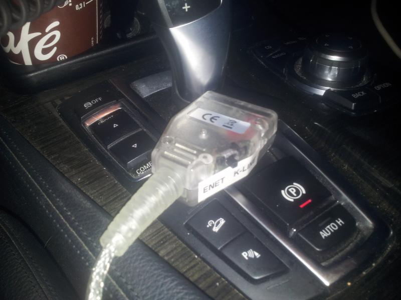

    Mulla on D-CAN piuhaan semmonen mokkula väliin joka kääntää parit pinnit eripäin. Näin pääsee CIC.hen kiinni sillä. Ilman mokkulaa toimii normaalisti k-linjassaki. Meni vähä aiheesta toiseen muutes tämä topikki tuota topikin nimeä vois vähä muuttaa muuhunki ku istaan liittyväksi.
    Kerros tästä vähän lisää. Tarkoitatko pinnien 7 ja 8 irroittamista/yhdistämistä vai jotain muuta?

    Täytyy sanoa että en tasan tarkkaan tiiä itekkään mitä tuo mokkula saa aikaseksi mutta nimen omaan cic.tä varten tuo on. Tämmönen niinku tässä:

      Pääsetkö tuolla kaapelilla d-can autossa kaikkiin muihin moduuleihin jos et käytä tuota mokkulaa? Mites k-line?

        Kaikkiin muihin paitti cic. Samoten toimii myös e39 alkaen. On mulla sitte täältäki foorumilta ostettu perus sininen k-CAN piuha mitä tulee käytettyä yleensä enemmälti. Sitte vanhuksia varten toisessa koneessa sarjaportti/ads interface. (on muutes myynnissä)

          Ok, eli tuo on tavallinen kline/dcan-kaapeli jossa pinnit 7 ja 8 erotetaan tuolla mokkulalla. Pinni 8 on ethernetillä (cic tai f-sarja) varustetuissa autoissa käytetty ethernet gatewayn ylösvetoon, k-line autoissa se on taas toisen k-väylän pinni. Eli jos laitat tuon mokkulan paikalleen ja yrität lukea k-line autoa, saat yhteyden vain muutamaan moduuliin jotka on tuon 7-pinnin takana.

              Itse laitoin kytkimen, jonku idea se tällä foorumilla muistaakseni oli. Turhan herkkäliikkeisen vaan laitoin, pitää olla aika tarkkana kun tunkee piuhaa pistokkeeseen

                Kerratkaapas että mihin vehkeisiin erotetulla 7-8 pinnisellä ei pääse, ts. missä autoissa on vielä K-väylä?

                  Muistaakseni jossain kohtaa vuotta 2007 vaihtuu kline -> dcan. Pinnit yhdessä toimii kuitenkin dcanillakin jos ei oo ethernettiä kytketty obd-porttiin eli jos autossa ei ole CIC:tä. F-sarjassa on aina ethernet.
