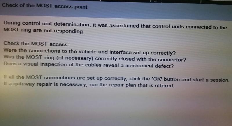

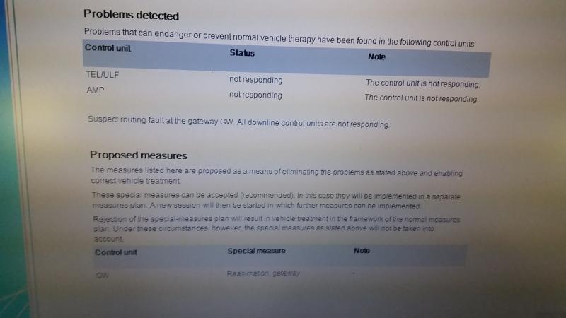

                      Moro,
                      Mites toi MOST mokkulan rikkinäisyys ilmenee? Ilmoittaako se heti siitä vai palaako joku muu kuin vihreä valo palikassaTuli eilen ensimmäistä kertaa kokeiltua tuota ista/p ohjelmaa ja alku tuntui ihan selkeältä mutta sitten alkoi jotain valituksia tulla ettei saa kaikkiin yhteyttä vaikka kuittasin kaikki moduulit ensin Istalla ja kaikki toimi.
                        Aluksi tuo MOST pulikka toimii ok. Eli molemmat ledit on vihreällä. hetken päästä muuttuu punaiseksi ja olisiko ollut niin, että voi olla hetken taas vihreällä. Joka tapauksessa Ista/P kieltäytyy jatkosta viitaten siihen, että tuo MOST ei toimi. Eikä kukaan täysjärkinen tietenkään edes yrittäisi mitään ohjelmointeja, kun kommunikointi ei toimi.

                          Nyt tuli testattuu ja mostissa ei pala kuin System vihreänä. Ista pyysi kytkemään mostin vaikka se oli koko ajan kytkettynä. Millä osanumerolla tuon saa alkuperäisenä? Ja toimiiko se tämän kiina icom a2 kanssa?

                              Onnistuuko akun koon muutos vaikkei toi most toimi? Vai vaatiiko se aina sen mostin myös et voi tehdä jotain?
                              Jos autossa on most-väylä (e-sarjalaiset) niin ista/p vaatii sillon sen mostin myös kytketyksi. F-sarjaan sitä pulikkaa ei kytketä vaikka autoissa most onkin. Onkohan sen auton most-väylä ehyt? Noita on lähteny tehtaalta myös avonaisella most-ringillä, jos autossa ei ole mitään mostiin kytkettynä mutta varusteena on silti vaikkapa telematics- tai cd-vaihtaja-valmius.
                                Juu e-sarja. Aika hankalaan paikkaan on kaiken lisäksi keksitty laittaa. Luulisin että on ehjä kun kaikki toimii eikä vikakoodeja ole. Onnistuuko tuo myös autocomilla kun jossain olit niin laittanu? Se vaihto taitaa onnistua mutta tyypin/koon koodauksesta ei tietoa.
