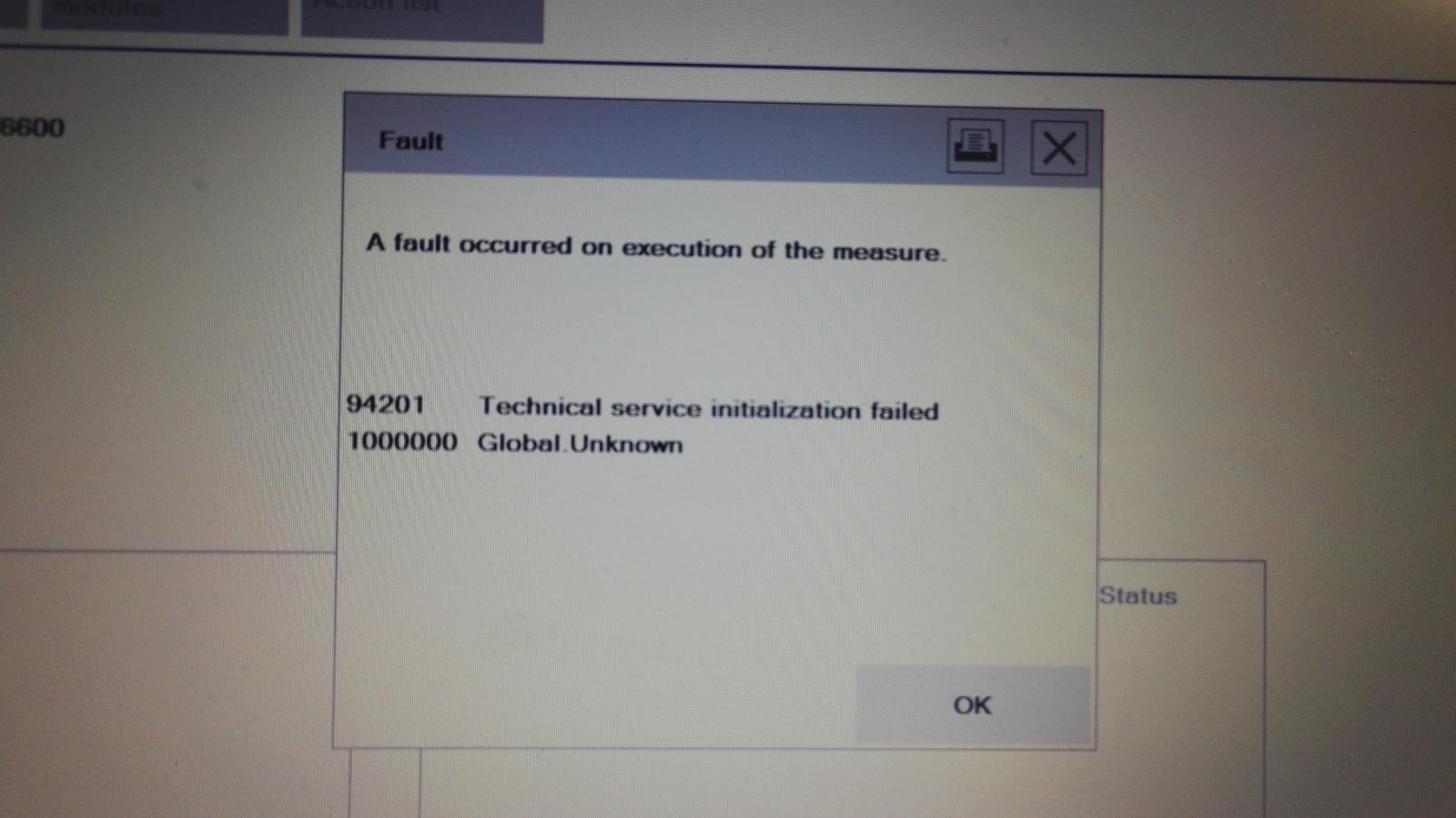

                            ISTA P heittää Kiinan ICOM kikkareen kanssa alla ja liitteenä olevan vian. Onko jollekkin tuttu ja mikä tohon auttaa? Netistä löytää jos jonkin näköistä ohjetta tohon vaivaan...
                            94201 Technical service initialization failed
                            edit. tulee siis siinä tunnistusvaiheessa, auton VIN jo löytyy.
                            Ista D toimii moitteetta.
                              Eiköhän siellä ole asennuksessa jotain vikaa. Kannattaa katsoa, että kaikki vaiheet tuli tehtyä.
                                Homma ratkaistu Ediabas piti vielä asentaa...
                                Ohjelma toimii moitteetta, mutta:
                                Tiputtaa virrat (terminal 15) alas n.5min? kuluttua. Ista D:llä ei sitä tee.
                                Ainoana erona, että Ista P:llä touhutessa virtalähde päällä.
                                Vaikuttaisiko tuo siihen tai löytyisikö tohon joku ratkaisu miten virrat saisi pysymään päällä?
