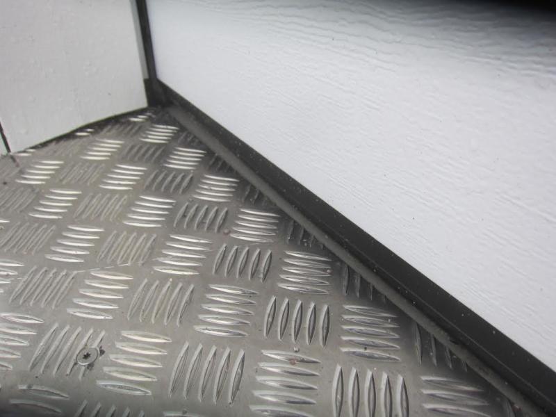

    Nyt ensimmäisellä kunnon sateella totesin tallin ovea pitkin valuvan veden valuvan tietenkin talliin sisään. Tiiviste ei vain pysty pitämään sitä ulkopuolella, kun oven ulkopuolella on noin 0,5cm rako, josta lähtee betonin päällä oleva alumiininen turkkipelti. No tietenkään se vesi ei pääse tuon turkkipellin päälle vaan löytää tiensä mieluummin tiivisteen alta talliin.
    Mitäs ratkaisuja tähän olisi? Ovivalmistajan kuvissa (tässä vaiheessa nyt selvisi) on piirretty oven sisäpuolelle joku ränni. No betonissa on jo lämmityskaapelit, joten mitään isoa viemäriä siihen ei voi roilottaa. Jonkun 5mm syvän uran saisi ehkä tehtyä ensin poikittain ja siitä yksi ura kaivon lähelle. Betonipölyä jne. olisi ihan riittävästi muuten valmiissa tallissa, joten ei mielellään sitä. Muutenkaan ura ei voisi olla kovin syvä tai kovin pitkälle talliin, koska kaivon kohdalla lattia on tietenkin kaivonpinnan tasossa.
    Itse mietin oven alalaitaan jonkun muutaman sentin (3-4cm) kumisen lipan laittamista sikaflexillä. Se ohjaisi ovea pitkin valuvat vedet turkkipellin päälle ja siitä pois tallista.

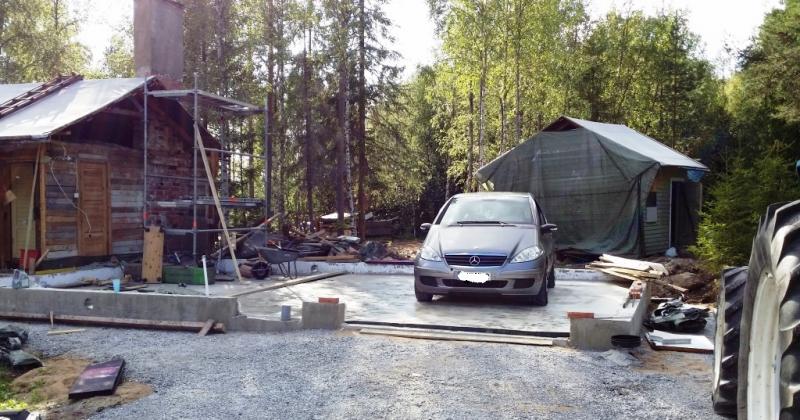

      No niin jälleen on aktivoitu rakennusrintamalla. Autotallin rakentaminen mökille alkoi kesälomalla. Tästä tilasta tulee säilytyspaikka kaikille bensalla toimiville mökkikulkuvälineille.
      Pohjan koko on 9.5x6.3m Tallin sisäleveydeksi tulee 5.5m. Seinän taake tulee takkahuone.
      Rahaa on palanut materiaaleihin nyt noin 4200€ ja sillä on saatu aikaan pohja ja lattia. Ja mistä toi koostuu -> kaivuri 4.5h mursketta 60t ja hiekkaa joku 30t. Salaojaputkea, sadevesiputkea, styroksia, 8mm valuverkkoa. Sokkeliin meni betonia 4.5m3 ja lattiaan 4m3. Kuutio maksoi pumpattuna 125€/m3. Talliin ei tule vesipistettä. Ainoastaan lattiakaivo ja sekin kuivakaivo, mistä vesi valuu ulos.
      Mahdollisesti tämä rakennus tulee käymään talvella kylmänä, eikä pidetä sähköllä lämpimänä, kuin tarvittaessa. Peruslämpö voi olla lähellä 0.
      Kaikki rakennustyöt tehdään itse. Jopa kattotuolit on tehty itse "löytyy lujuuslaskelma". Tosin noissa ei säästänyt, kuin 1100€.
      Runko on tarkoitus löydä pystyy tässä syyskuun puolella joku viikonloppu.
      Katolle tulee 40cm eristettä ja seiniin 20cm. Höyrynsulkumuovia ei voi käyttää, joten mennään paperilla, jos ei mitään parempaa löydä.
      Kattomateriaali tulee olemaan pelti.
      Puutavara on sahattu omalla kenttäsirkkelillä, osaamista löytyy -> kirvesmies, muurari ja sähkömies. Palkkoja siis ei makseta kenellekkään.
      Saa nähdä mitä tulee maksamaan.
      Coupe :think
      • -TT
        • Dec 2010
        • 192
        Tötterö mahtui talliin parkkiin liiankin hyvin.

                  Ei näköjään. Ensimmäinen autotalli, niin opitaan kantapään kautta ne pienet suunnittelujutut . Rakennekuvassa piirretty oven alle tasaista ja tuo pelti menemään myös oven alle ja kaato alkamaan vasta 5-10cm oven ulkopuolella. Onneksi ei pelti mene oven alle kuten suunnitelmissa, kun turkkilevyn kohoumat pitäisi tuon tiivisteen sitten ihan avoinna
                  Sama ongelma täällä. Ovi on 5,5x3,5m, niin sitä vettä tulee ihan kunnolla sisään, kun sataa tuulen kanssa vaakasuoraan ovea kohti. Laitahan tänne juttua jos keksit hyvän ratkaisun. Pitäisi tutkia miten läheltä oviaukon yläreunaa kulkee, että voisiko siihen laittaa vaikka jonkun pellin.
                  Jenkeistä löytyy lattiaan laitettavaa tiivisteprofiilia googlella hakusanalla "garage door thresholds". Joten eiköhän vastaavaa löydy lähempääkin, kun hiukan alkaa tätä paremmin selvitellä.
                  Saksasta löytyi tuollainen: http://www.weatherstop.de
                      Toihan näyttää hyvältä
                      Mullakin päivä paistaa toisesta päästä läpi 5-10mm verran, niin oven keskelle laitettuna toi patti tukkii sen just sopivasti.

                            Saako tuon tiivisteen kiinni betonilattiaan? Minulla ei päivä paista oven alta mutta todella reippaan sadekuuron yllättäessä vaakatasossa Löydän tallin lattialta hieman vettä joka tulee oven ja lattian välistä. Vanhoilla pariovilla ongelmaa ei ollut kun ovet jäi kynnyksen ulkopuolelle.
                              Saa, se laitetaan jollain massalla kiinni. Näyttää kyllä aika pätevältä: https://www.youtube.com/watch?v=dcx99MtRQII
