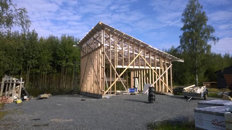

                Minullakin on tuo talli rakennusvaiheessa, niin kerrompa omastani.
                pohjan ala on n 7.5 leveyttä ja 8.5 pituutta. Eli kahden auton talli. Vasemmalle nosturi ja oikealle pieni varasto perälle (2x3m)
                Ulos tulee vasemmalle reunalle vielä katos. Koko tallin pituinen ja 4 metriä vapaata tilaa sivusuunnassa.
                Tallin keskikorkeus on se 3.6m jotta 2-pilarinostin mahtuu varmasti.
                Lattiavaluun lämmityskaapeli varoiksi ja ilmalämpöpumppu hoitamaan lämmitystä. Ilmanvaihto huipparilla ja korvausilmaventiilein.
                5*2,3 ovi. Lattia "kaivoina" 2 umpinaista 315mm rumpuputkea valurautakansin.
                Nostimen paikkaa olen hieman miettinyt. Se jokatapauksessa on tultava vasemmalle reunalle. Mutta kuinka kauas takaseinästä. Ajattelin että etäisyys olis noin 3.5 metriä, jolloin 5 metrisenkin auton eteen jäisi vielä metrin tilaa (eteen tai taakse, kumpiapäin sen nyt sitten ajaa).
                Kuinkapaljon sivuilla tarvittaan tilaa jotta voi työskennellä.

                  #53
                  Aika mielenkiinoitsen näköinen rakennus tulee.
                  Paljonko olet kuluttanut rahaa tuohon kuvavaiheeseen?
                  Coupe :think
                  • Ändi
                    • Sep 2004
                    • 1292
                    • Pori
                    #54
                    Se pikkasen kaunistuu kun saadaan vasemmalle puolelle katos. (murrettu katto tyylillä).
                    Tarkkoja laskelmia mulla ei ole tässä lähellä, mutta sanotaan karkeesti
                    n 5-7k€ . tuo ei sisällä paalutusta. Paalutuksen oli jo edellinen omistaja ehtinyt lyödä maahan . (10kpl 17m) . Paalutuksesta johtuen rautaa ja betonia on mennyt aika lailla.

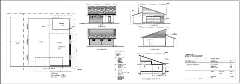

                    Ohessa luonnoskuva jonka löysin. Kuvassa pintamateriaali on väärä, ja kuvassa oleva sisäkattomalli on väärin. ei tuollaista voinut rakentaa ilman tolppia.
