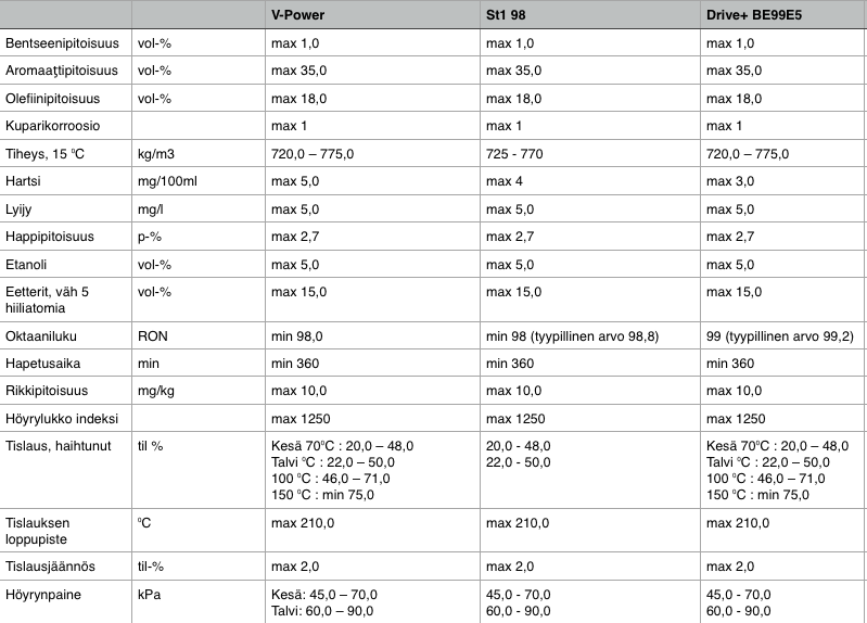

                Nyt ei jaksa alkaa vertaamaan noita tuotetiedotteita tabletilla. Joten joku muu saa katsoa sen.
                Teinpä tällaisen.. Eli vertailussa St1 98, V-Power ja Teboil Drive+ 99E5. Teboil ja St1 ilmoittaa myös tyypilliset arvot näille, mutta en jaksanut niitä nyt vertailun vuoksi alkaa listaamaan, koska V-Powerista samaa tietoa ei ollut saatavilla kuitenkaan.
                Tebikan kampe voittaa paperilla? :think
                    Tämä oli hyvä. Vielä kun joku saisi nesteen 98:n tiedot ja saisi samaan taulukkoon.
                        Semmoinen ajatus noista teknisistä tiedoista tuli vain mieleen, että osa noista annetuista arvoistahan voi tulla suoraan noista stantardeista, jonka perusteella ainetta saa yleensä myydä 98 bensiininä. Näin maallikolle nuo ominaisuudet eivät kerro juuri mitään. Miettikääpä tuolta vaikka semmoinen kohta kuin etanoli%. Kaikki ilmoittavat max 5, koska polttoaineen pitää mennä siihen E5 speksiin. Todellisuudessa toisessa sitä voi olla 5% ja toisessa 0. Tästä toki on olemassa väite että voi vaihdella jopa valmistuserien mukaan.
                        Se tyypillisten arvojen taulukko taitaisi kertoa enemmän näitten aineitten todellisista eroista.
