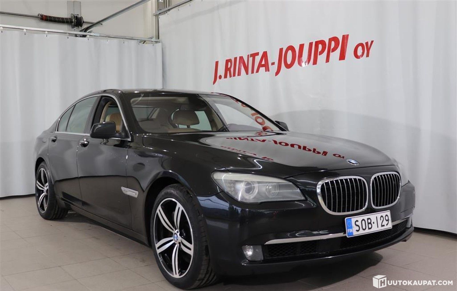

          Originally posted by kimmon View Post
          https://huutokaupat.com/2168770/bmw7...ini-231-000-km
          Ja siitä "edullista" luksusta talliin
          Vaihdelaatikko hajalla. Kävin koeajamassa tämän kolme kk sitten. Ollut eräällä foorumilaisella tutkittavanakin mutta vikaa ei löytynyt. Nypyttää todella rajusti ja lämpimänä suorastaan rynkyttää lähdöissä. Sisältä pieniä pisteosia hajalla mutta korjattavissa.
          Edit: oli ilmossa kerrottukin. Ja ennen koeajoa myös myyjä kertoi rehelisesti samat asiat !
            Olihan tota "huollettu" tuoreesti noin kymppitonnilla.
              Minä antaisin arpani jakovaihteistolle tuossa nykimisessä. Mitä tuolla olen itse ajanut niin ei se kovin paha nypytys ollut. En ole saanut mitään isompia rynkytyksiä esiin.
              • BMW525Xda
                • Feb 2014
                • 8681
                • Xxxxxx
                #592
                Kyselinkin sinulta tästä arviota yv aikaisemmin. Koeajolla kylmänä toimi lähes normaalisti, pieni sillointällöin nyppäys. Mutta yli tunnin ajelun jälkeen tasakaasulla noin 60-70% teholla meinasi ylämäkeen rymähtää, hakkasi todella kovaa (minun mielestä) aivan kuin laatikko luistaisi ja tarraisi, solenoidi ?
                Muutenhan auto oli ihan ok ajettavuudeltaan ja myyjä rehellinen kaikista vioista, kertoi avoimesti heti ensimmäisellä yhteydenotolla näistä, tästä iso plussa. Tosiaan joku sisustan laatikon kansi sieltä puuttui. Moottorissa vedot tallella ja kulki iloisesti kun vauhtiin pääsi. Vasemmalle kääntäessä naputti välillä mutta ei jokaisella kääntymisellä. Olisi saattanut olla ihan pelastettava peli jos olisi ajoissa ollut infoa ja sulle olisin sen kiikuttanut korjattavaksi
                Tosta hinnasta vielä. Myyjälle pohdin että rikkinäisenä perävalotakuulla arvioisin hinnaksi 15k€, varailin korjaukselle 5-7k€ teetettynä. Oli myynnissä 22k€ silloin.

                  Minä tein kauppaa tästä autosta myös aiemmin kesällä jolloin viimeisessä koeajossa oli liikkeen kaveri huomannut pientä nypytystä. 2vkoa sen jälkeen soittivat ja tarjosivat uudelleen autoa, että jakolaatikko vaihdettu kaikki ok.
                  Olin jo hankkinut toisen 750ix (100tkm ajettu)pommin pihaan jota oli remontattu 27000eurolla vuoden sisään, eikä auto edelleenkään toiminut. Kyllä tuo N63 moottori on maineensa veroinen...
                  ed. Palautin auton liikkeeseen ja siirryin takaisin dieseliin.
                    Varmaan ymmärrys sekaannus mutta jakolaatikkoon oli vaihdatettu spetkellä öljyt, muistaakseni myös laatikkoon. Nypytys oli pienentynyt. Myyjällä varmaan siis mennyt jakolaatikon öljynvaihto sekaisin koko jakolaatikon vaihdon kanssa.

                      "Ajettu koeajoa, todettu nypyttämistä, nykimistä ns teräviä katkoksia vedossa lievästi kiihdyttäessä. Tuntuisi, että voimansiirrossa on tyhjiä kohtia.
                      Ei mitään vikakoodeja voimansiirtolinjaan tai moottoriin, täysin puhdas vikamuisti. Ei tullu vikakoodeja 20km koeajollakaan. Autosta tehty takavetoinen poistamalla koeajon ajaksi etu vedon kardaani, Oireet vähenivät huomattavasti.
                      Siltikin lievää nypyttelyä ajoittain mutta ei läheskään yhtä voimaksata kuin kardaani paikoillaan. Jakovaihteisto huuhdeltu 3 kertaa.
                      Automaattivaihteistoöljyjen vaihto huuhtelemalla, suodatinpohjan vaihto + adaptaatioiden nollaus jakovaihteistosta sekä vaihteistosta. Edelleen nypyttää."
                      Tuollaiset havainnut / hommat tuli tuosta tehtyä. Eli kyllä tuossa pallo kallistuu suurimmaksi osaa jakovaihteiston puolelle. Kyllähän tekijähenkilö ottaa jakolootan alas ja pistää sinne uudet sisuskalut.
                      Muutenhan toi on mielestäni ikään ja ajomäärään nähden hyvä peli ja varmasti antaa hintaluokassaan hyvää kyytiä.
