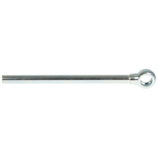

                      Ahtimelle öljytulo, tekisi mieli tehdä oem tasoinen putkisto kovasta putkesta ja juottaa banjot. Onko kokemusta ja mistä löytyy suomesta tarpeet. Paluu tulee kumiletkulla kun jää ahtimen alle piiloon.
                      Letkuilla tulee jotenkin turhan ruman näköinen konehuone.
                      Tätä siis hakusessa

                        Minä tein teräsputkesta ja liittimet laitoin helmiliittimillä.
                        Voisin kuvitella että muokkaat normibanjon niin että putki menee siihen vähän sisään ja juottaa kiinni tai sitten tigillä hitsaa
                        Kysy jos tarvetta
                          Ermetoilla kävi mielessä, niilläkö teit ?
                          Noita on tullut käytettyä öp hommissa joskus 30v sitten mutten enää muista löytyykö niistä kierteitä, lohkon pää on vielä selvittämättä/haastava, mutta jos sattuu että olisi 1/4 tai 1/8 kierre voisinpa ermetoilla tehdä.
                          Kiitos muistutuksesta/vinkistä. Pitääpä muistella miten putkikoot noissa meni, tais löytyä 4 6 8 jne. 8mm oli tarkoitus ahtimen tulon olla.
                          Audin 1.8T 150hv ahtimen istutus kyseessä.
