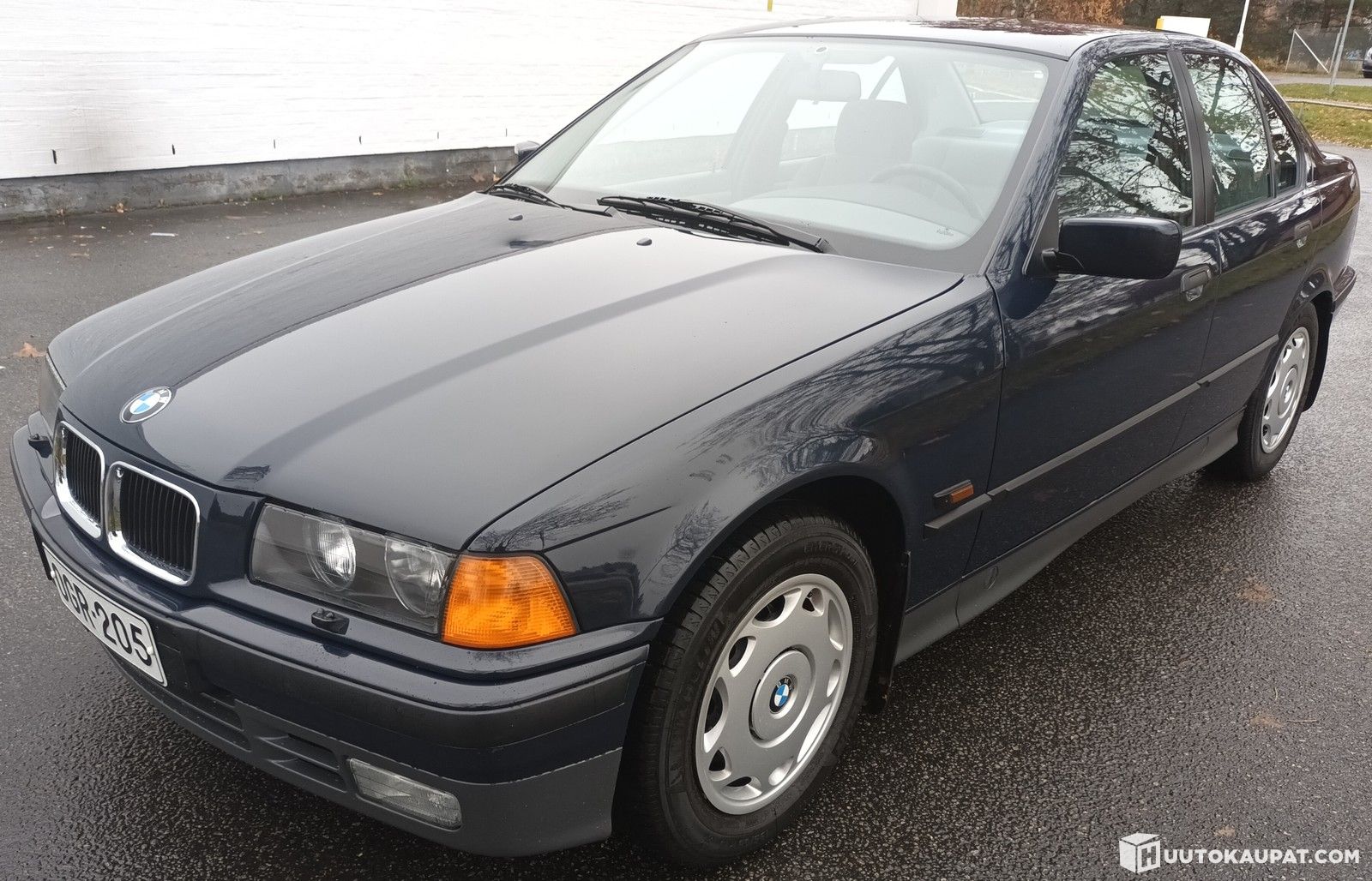

    Hyvin säästynyt "pappa" E36, ei ainakaan mitään varusteita mikä voisi mennä rikki.

      Tuo pappa E36 saa vähän aikaan omistamisen tahtoa. Ilmastointi vaan puuttuu, mutta toisaalta jännä ettei sisällä esim. airbägejä, vaikka on noin uusi.

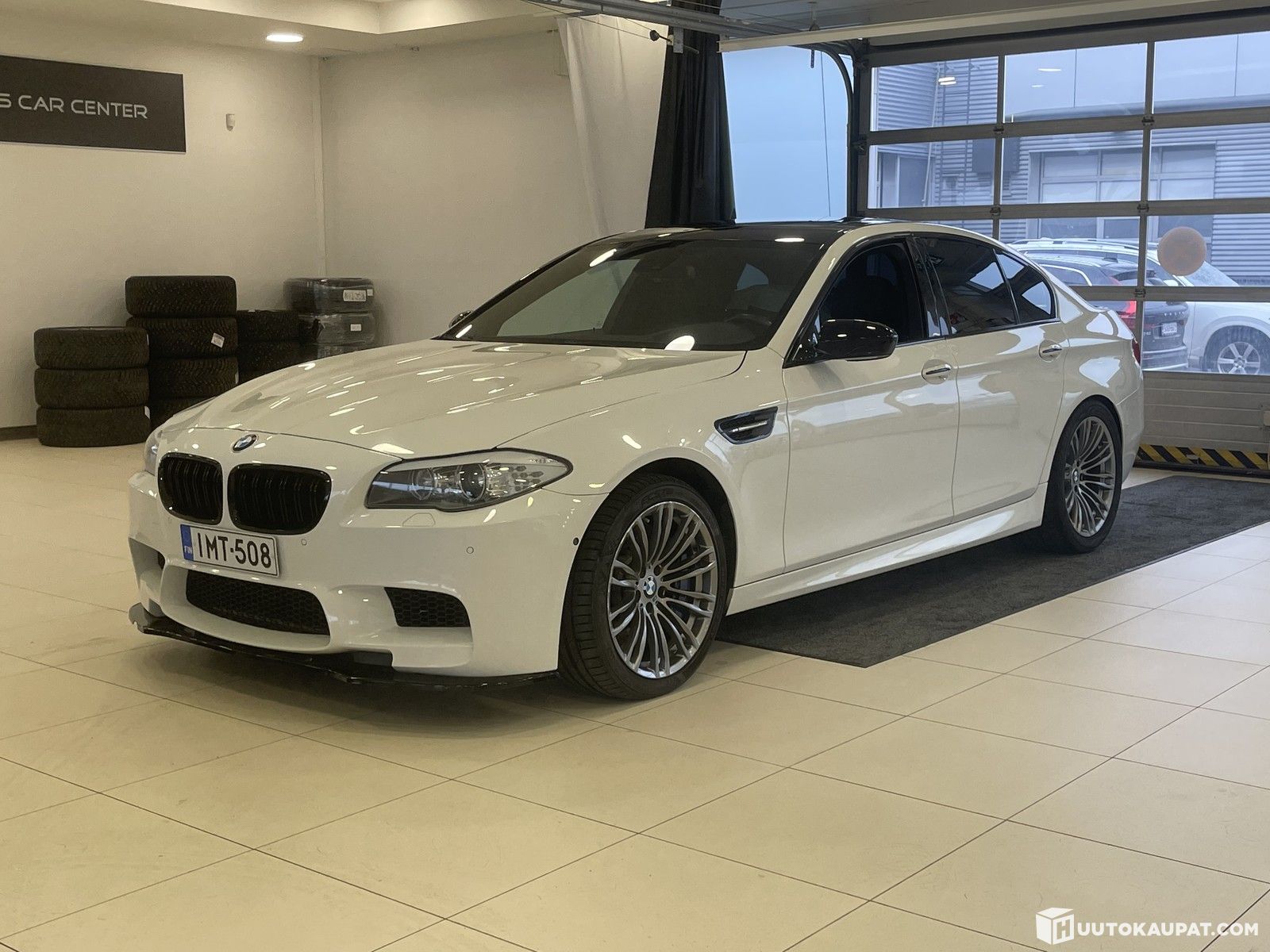

        Mikäs noin sylintereitä naarmuttaa?

          BMW:n nykylaatua, isompi moottoriremppakin jo alle satku ajettuna.

              Mahtanut naurattaa 86tkm tehdä kk-laakerit ja nyt 87tkm kohdalla lohko valmis jos ei putkitus leikkiin aio lähteä.
                https://huutokaupat.com/3823092/bmw-m5-2012
                Eiköhän siinä ole tunaroitu kk-laakeriremontissa.
                  Luultavasti siellä on ollut isompaa probleemaa jo ennen laakereiden vaihtoa, kun mainintana oli että kiertokangetkin on vaihdettu..

                    Aika seppä pitää olla että vaihtaa kiertokanget ja ainoa vaihdettava tiiviste on pakosarjan tiiviste.
                      Ei nyt sinänsä liity noihin sylinteriseinämien vaurioihin mutta yksi ongelma on ainakin longlife öljynvaihto välit. Tähänkin yksilöön on ensimmäiset moottoriöljyt vaihdettu sähköisen huoltokirjan mukaan 2 vuotiaana ja 24316km ajettuna. Jokainen toki huoltaa (tai jättää huoltamatta) autonsa niin kuin parhaaksi näkee. Onhan se toisaalta ymmärrettävää, että kuka noita uutena ostaa niin yleensä niitä pidetään takuuaika ja ostetaan taas uusi auto niin ei paljon ylimääräiset öljynvaihdot kiinnosta.
                      Sylinteriseinämä / mahdolliset mäntävauriot on voineet syntyä myös jos moottorin ohjainlaitteessa on on ollut jokin (yli)virityssofta. Samanlaisia vaurioita tulee N20 koneisiin kun niitä lastutellaan vähän liiaksi.. :think

                        Eikös noissa käytetä vielä 10w60 öljyjä? Sillä kun lähtee kylmällä koneella, ja varmuuden vuoksi vielä pakkasella poljettamaan niin äkkiä laakerit entiset.
                          Ei käytetä.

                            Tekee varmaan todella hyvää moottorille, kun öljyt alkaa kuitenkin kärsiä siinä karvan alta kymppitonnissa radikaalimmin yleisesti, ja kun tuo moottori todennäköisesti saa keskimääräistä enemmän tossua, ja paikat varmaan rasittuu viritysasteen vuoksi jo vakiona enemmän, niin.. Pitkä väli on ajaa.

                              Onko M5:ssa noin pitkät huoltovälit? Mulla M4:ssa 15 tonnia/1 vuosi.. Ja toki vielä ensihuolto 2000 kilsan nurkilla..
