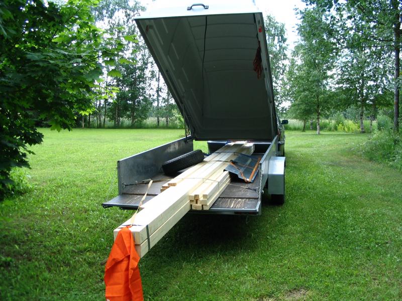

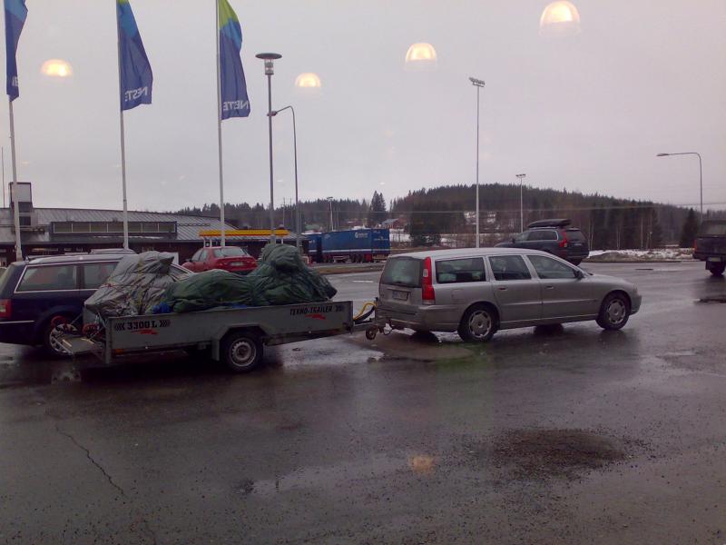

        Mä vastasin kanssa joskus aiempaan topikkiin ja puolsin Tekno-Traileria ihan ok kärryksi. Mulla on ollut yksiakselisena semmonen 4,5 vuotta ja 83 käyttökertaa takana. Pisimmillään parit ~2000km reissut kaksi kelkkaa kyydissä ja sitten siitä lyhyempiä matkoja iso liuta. Ihan ok ollut käytössä kun vaan pitää normaalia huolta. Pulttien kiristyksen lisäksi olen kaksi kertaa tarkistanu laakerit eli vähän rasvaa ja kiristystä hyvään välykseen. Pikkasen vempulahan tuo on, mutta ei paha. Sidontalenkkejä on helppo asentaa ite lisää ja mulla on lisätty neljästä jopa 12 kappaleeseen.
        Telistä luopumisella saa teoriassa noin muutaman kymmen kiloa lisää laillista kantovaraa kuormaan. Kokonaispaino on kuitenkin 750kg ja teli syö tuosta osan jos sellasen ottaa. Alkuperäiset renkaat (Jing Jong) kestää yksiakselisena tuon juuri ja juuri ryhdissä kun laittaa sallitut maksimit 2,7bar.
        Pari esimerkkikuvaa mun kärrystä, joissa näkyy muunmuassa takalaidan hyödyntäminen. Mainittakoon, että kuomun irrottaminen onnistuu kahdelta kaverilta kohtuullisen helposti ja sen poistamalla saa jopa 60kg lisää kantovaraa.

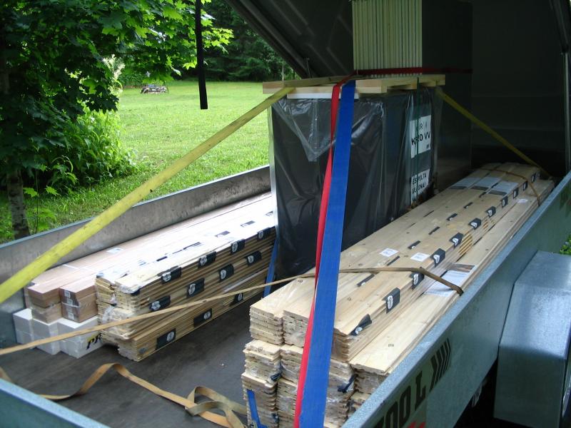

                    Kuvia riittää vaikka mistä tilanteista Myös siitä kun on 6 metrisiä harjateräksiä kyydissä taikka vajaa eurolava lecaharkkoja joilla oli jo kuorma aika limiiteillä. En tosiaan suosittele Teknon kanssa yhtään ylikuormaa vahingossakaan. Jotkut perinteiset kestää rankkaakin kuormaa teoriassa hyvin kun samaa runkoa saattaa saada jarrujenkin kanssa vaihtoehtoisena.
                    Jos pitää plussia kaivaa lisää, niin korkeampi laita sekä 100cm kuomu on hyviä. Tuohon kannattaa kiinnittää huomiota. Teknossa on hyvä korkeus kun on kelkkalaidatkin. Joissain saattaa olla matalampi tila. Tässäkin on ollu tiukilla korkeus muuttokuorman kanssa joskus.
                    Ja tasapuolisuuden vuoksi pitää sanoa, että en tiedä muista kärryistä juurikaan muuta kuin että vankempia löytyy.
                    Kuvassa tommonen perus saunasetti. Taustalla sauna-satu levyt pystyssä.
