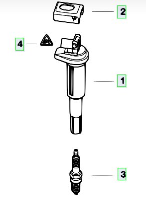

      Päivitetäämpäs tarinaa tähän väliin.
      Auto meni siis korjaamolle viime viikon tiistaina ja torstaina sain haettua pois. 3-sylinterin puola oli vaihdettu. Kysäisin samalla tuosta edellisestä puolanvaihdosta, mutta siitä mikä puola silloin oli vaihdettu, ei ollut mitään dokumenttia. Huollon mukaan puolissa on kuitenkin päiväykset, joten laitoin 2 puolaa tilaukseen jotta saan ne vaihdettua itse.
      Kolme päivää ja vajaa 200 kilsaa myöhemmin, tarkemmin sanottuna eilen illalla, sama vika iski jälleen. Sillä erotuksella, että tällä kertaa auto kävi tyhjäkäyntiä aivan hyvin, mutta kaasua painaessa kone "yskii" lisäksi vähänkään raskaammassa kohdassa tasakaasulla ajaessa alkoi nykimään, sama juttu jos ajoi alle 2000rpm. Tämähän viittaisi enemmänkin suutinvikaan. Jossain välissä moottorin vikavalo syttyi, mutta sammui lähes heti.
      Ajoin auton nyt aamulla takaisin korjaamolle, käskin selvittämään vian ja soittamaan takaisin ennen kuin alkavat korjaamaan. Saa nähdä miten käy.
      Editillä jatkoa: Soittivat iltapäivällä korjaamosta, tällä kertaa kyseessa 2-sylinterin puola, lmoitin ettei tarvitse korjata. Myös tilaamani puolat saapuivat. Huomenna haen auton ja puolat ja vaihdan itse paikalleen, täytyy lisäksi tilata uudet 4 puolaa valmiiksi kotiin hyllyyn odottamaan seuraavaa kertaa.

        Tiedoksi muille 116i omistajille jotka harkitsevat tekevänäsä puolanvaihdon itse: Ei ole yhtä helppoa kuin 2,5L koneeseen.
        Omassa homma menee jotensakin näin: Pelti auki, raitisilmasuodatin irti (8mm hylsyä tarvitaan), tuulilasin etupuolella oleva "lintulauta" irti (sama 8mm hylsy), koneen päällä olevan suojamuovin kolme ruuvia auki (6mm kuusiokolo), oljyntäyttökorkki auki ja lopuksi suojamuovi irti niin pääsee puolien kimpuuun.
        Kasaus päinvastaisessa järjestyksessä, huomioitavaa on, että tuon "lintulaudan" takalaidassa oleva tiiviste pitää mennä tarkasti paikoilleen.
        Lisäksi näin talviaikaan on tärkeä muistaa, että muoviosat ovat pakkasella äärimmäisen hauraita, joten auto kannattaa pitää jonkin aikaa lämpimässä ennenkuin projektin aloittaa.

                    Mulle sanottiin että on jonkun valmistajan tietty erä jossa oli valmistus vikaa...tiedä sitten mikä on oikea totuus. :think
                    Mitä tuossa on huollon poikien kanssa tullut juteltua, niin kysymys on ihan niinkin yksinkertaisesta asiasta kuin liian herkkä elektroninen osa liian kuumassa paikassa.
                    Eikä ole pelkästään BMW:n ongelma, koskee myös ainakin Audia, volkkaria ja Jaguaaria. Bemmi kuskit pääsee muuten verrattain halvalla, Jaggen kasikoneeseen maksaa puolat 350€ kappale.
                    Toinen jännä juttu on muuten se, että nykyään ei puoliin enää merkitä valmistuspäiväystä, lieneekö alkanut bemaria kaduttamaan tuo kahden vuoden osatakuu. Saa nähdä sitten kun ensi kerran hajoavat millaisen keskustelun saa Metro-auton kanssa aikaiseksi.
                    Tosiaan ja koska tuo puolien vaihto osoittautuikin luultua hankalammaksi hommaksi, niin kävin senkin teettämässä korjaamolla, tosin eri korjaamolla kuin aiemmat. Hinta vaihdolle plus vikakoodien luvulle ja nollaukselle 40€.

                              Kyseinen kone ei ole itselle tuttu mutta mm. M60 ja M62 sarjalaisista tutut puolaviat ovat yleensä lähtöisin venttiilikopan öljyvuodoista.
                              Tulpat ovat syvällä sylinterikannen keskellä ja jos venttiilikannen tiiviste vuotaa keskeltä valuu öljy tulpan poteroon. Sytytyspuolan kumieristin kastuu ja alkaa lyömään läpi maihin. Näissä vee mallin (M60/62) koneissa sylinterikansien voimakas kallistus tekee tiivisteistä vuotoherkkiä.
                              Alussa pelkkä kumiosa kärsii, lopulta myös puolan käämitys palaa. M60/62 puolissa kumiosan sai erikseen. Tässä mainitussa keississä näköjään ei.
                              Öljyvuodon voi tarkistaa ottamalla puolat ylös ja tarkastamalla näkyykö öljyä tulpan ympärillä.
                              Koneen pesussa kannattaa myös kiinnittää huomioita ettei vesi pääse poteroihin.
