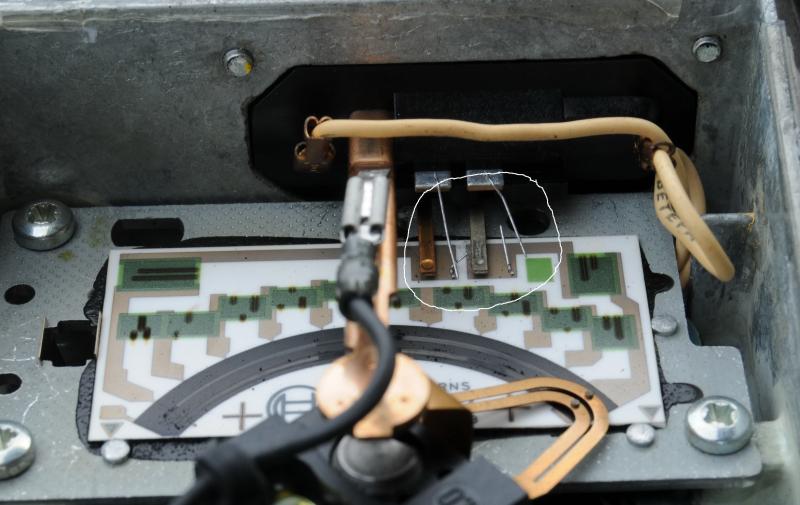

                              #44
                              ei lähe vaikka bensapumppu toimii ja kipinää tulee
                              Eli tällaisen laatikon sisältä löysin kaksi katkennutta pinniä, ilmamäärämittarihan toi on, mutta mitä tapahtuu tai ei tapahdu, kun noi kaksi pinniä ei kosketa levyyn?
