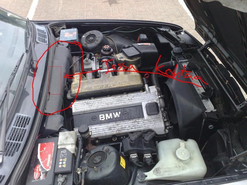

                  Jaahas, joutuu taas kirjottelemaan tänne kun autoon ilmeni jokin uusi ongelma (eka ropleema siis ratkesi bensapumpun vaihdolla kuten aiemmin jo kirjoitin..). Auto seisoi tuossa katoksessa n. 6 päivää ja kun tänään koitin startata, niin konehuoneen(?) puolelta kuuluu jotain ihmeen naputusta/poksuntaa, aivan kuin kipinät iskisivät tai jotain vastaavaa eikä startista tms kuulu inahdustakaan. Koitin vielä toisen kerran ja pidin avainta käynnistystä edellisessä asennossa jolloin rupesi kuulumaan jostain piip piip piip piip -ääntä.
                  Itselläni ei ole yhtikäs mitään hajua että mikä helv**** tuossa tällä kertaa on kyseessä, tulisi mieleen jokin sähköpuolen oikkarivika tms mutta olisko antaa asiantuntevammilla mitään vinkkejä? Uusi auto tosiaan on jo pihassa niin siksi ei ole tuolla e30:llä paljoa ajoa ollut. Viime viikon torstaina sillä ajoin ja silloin starttasi ja kulki muutenkin aivan mainiosti... Tarkoitus oli viedä lähiaikoina katsastukseen ja sitten laittaa myyntiin mutta sitten kävikin näin, toivottavasti ei ole mitään isoa remppaa ainakaan taas edessä.

                    Putsaa ne kolmen releen jalat (sijaitsee siinä tulipellissä sen muovikikkareen alla). Itellä oli samanlainen vika ja korjaantu noin
                      Ööh, tulipellissä... Olisko neuvoa hieman tarkemmin (kuvan kanssa?) niin pääsis tsekkaamaan.
                      Ex: E30 318i
                      • Bimmer750
                        • Mar 2007
                        • 100
                        • Ulvila
                        tossa jonkin näkönen kuva loistavalla paint merkinnöillä.
