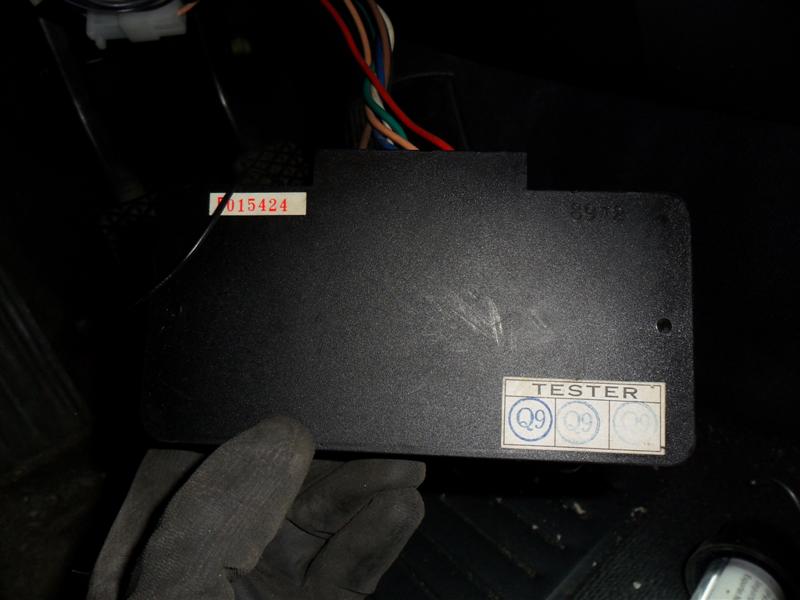

                      Mikä boksi näkyy kuvissa? Sijaitsee e30 m40 -88 ratin alapuolella.
                        [ATTACH]86485[/ATTACH]
                        [ATTACH]86486[/ATTACH]
                        Joku jälkiasennettu hälyn aivoboksi, ei BMW:n boksilta näytä.
                          voisiko tuossa olla myös ajonesto samassa?
                          Ei tule enää kipinää, bensan saantia en ole tarkistanut mutta ainakaa bensa ei haise.
                              Yleensä niissä on ajonestot. jokusen noita purkanut tee-se-itse -sähkömiesten jäljiltä pois. Aika simppeleitä.
