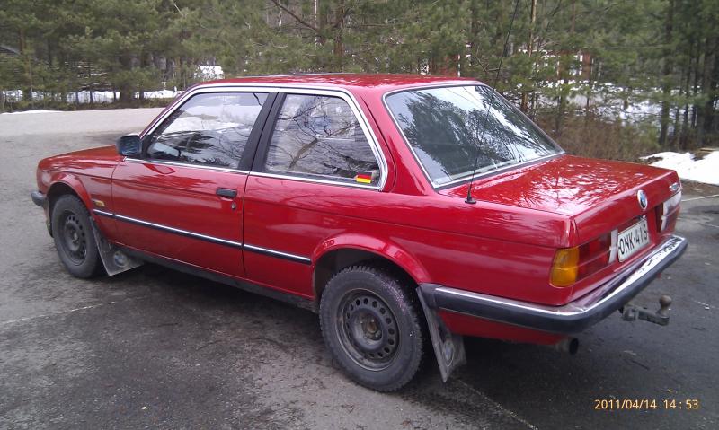

                  tulipas tänään ajan kuluksi käytyä vanhuksin koneellisesti hiovavaha läpi ja sen jälkeen autoglym punainen kunnoltaa ei ikinä uskois että on -85
                  tähän on tulossa todella lievä madallus ja mim brescia sport 7x15"
