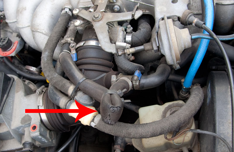

    Ostin tuollaisen E30 320IA, vuosimallia 1985 ja 6-sylinterisellä koneella. Vanhahan tuo on, mutta käy tyhjäkäynnillä kovilla kierroksilla (n. 2000-2500) kun on P-asennossa. Heti kun vaihtaa D-asentoon, kierrokset tippuu 1000:n, onko asialle tehtävissä mitään? Kulutus tuntuu kovalta ja kiinnostaisi tietää vaikuttaako tuo letkun sitominen asiaan mitenkään, tai ylipäätä mitenkään koneen toimintaan? Kuva liitteenä.

    kannattaa laittaa tohon uus letku. se on alipaine letku jos se on rikki nii se saa väärästä paikasta ilmaa eli voi käydä silloin liian kovin. ja sen letkun kuuluu mennä suoraan eikä mitään nippuside patentteja väliin.

      Teipillä paikattu huohotinletku alip. kellon vas. puolella -> vaihtoon, ja tark. kaikki muut.
        Kiitän vastauksista, eli tuota letkua saa varmaan haettua Motonetistä? Alipainekello on käsittääkseni tuo mihin menee sini-musta letku?

          Konehuoneesta kaikki hapertuneet letkut uusiksi, ei mitään teippivirityksiä/nippusiteitä.
