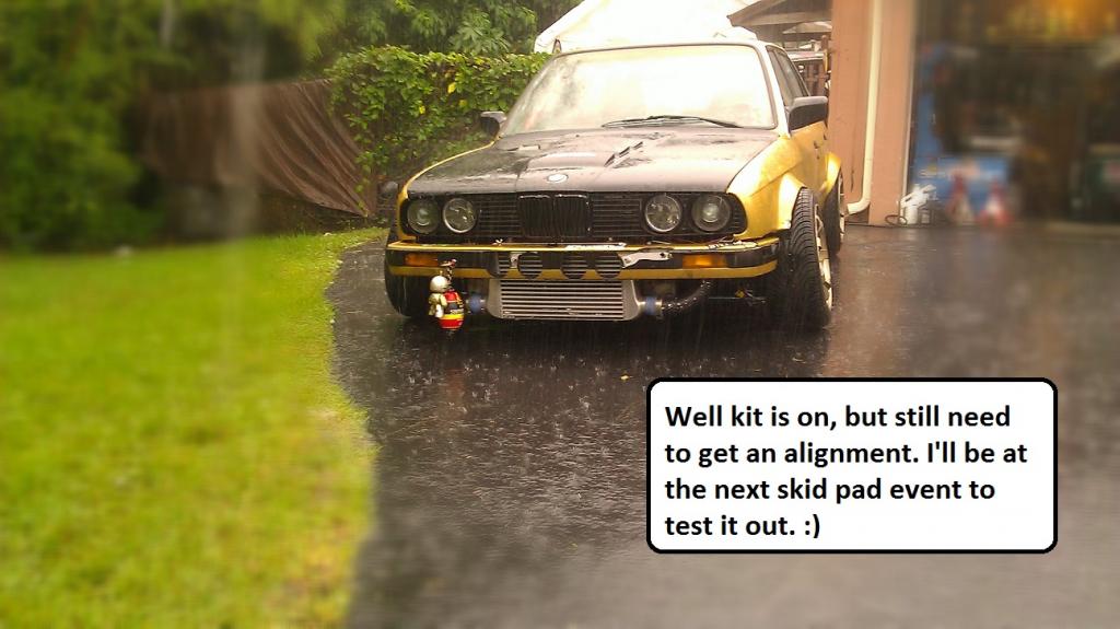

                Jos ihan pelkkään luisukäyttöön niin toki wisefabin sarja on paras.
                Vaati jo hieman leveämpää lokaria noilla palikoilla:

                  näyttää aika rajulta toi wisefab setti, ainakin noitten camberien suhteen ja muutenkin,
                  suolanen hinta, kääntökulma on kyl kiitettävä...
                        Tuolla systeemillä ohjaus nopeutuu, koskapa näyttää että alapallon ja raidepään välinen etäisyys on orkkista pienempi. Samoin, tuolla hävinnee kaartoharituksesta iso osa (kääntövarsi osoittaa melko suoraan eteenpäin KP linjasta).
                        Niin ja kallistuskeskiön paikka muuttuu..
                        Sori jos menee aiheesta ohi mutta pointtini oli että eri ratkaisuilla on erilaiset sivuvaikutuksensa.
