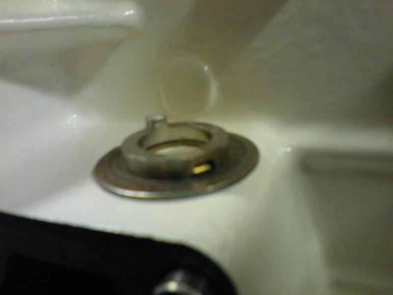

      Miten olette toteuttaneet prikkavirityksen kanssa raidentangon pään lukituksen?
      • Dunky
        • Feb 2003
        • 4927
        • Kotka
        #33
        Loctite
        Mulla omat tehty niin, että saa käytettyä orkkis lukitus prikkaa
        • Throttle
          • Nov 2010
          • 793
          #34
          Originally posted by Dunky View Post
          Loctite
          Loctiteen en uskalla luottaa. Saisinko osviittaa sinun patentistasi?
          • Dunky
            • Feb 2003
            • 4927
            • Kotka
            #35
            Loctitella liimataan mm helikopterin roottoreiden pultit, miksi siihen ei voisi luottaa :think
            Voin joku päivä ottaa kuvan omasta patentistani...

                        Kuva härpäkkeestä, Lumia laatua
                        • Throttle
                          • Nov 2010
                          • 793
                          #42
                          Ylimääräisiä sulla? Kaksi mulle.
                          • Dunky
                            • Feb 2003
                            • 4927
                            • Kotka
                            #43
                            Ei ole mutta voin teettää jos saadaan tarpeeksi halukkaita, aika vittumaisia tehdä nuo kun joutuu sorvaamaan sekä jyrsimään
                            Niin ja nämä ovat E36 vaihteeseen...
