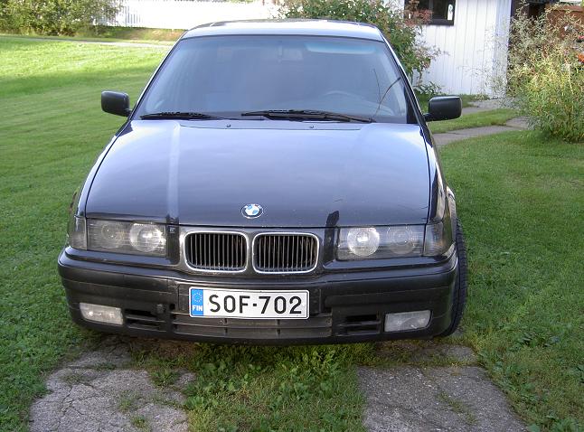

                  Tällästä kyselisin, että mulla on sumuvalojen lasi sellanen valkoinen josta ei näy läpi. Eli onkohan nuo ollut joskus kirkkaat vai onko e36:seen tehty joskus tuollasia mistä ei näy läpi? Oisko kelään ideota miten ne sais puhtaammaksi ja kestääko umpiot kayttää 100w lamppuja? Auto on vm.92 ja tuossa olis kuva.
