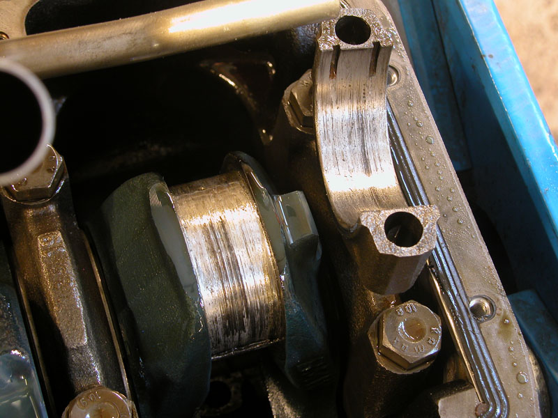

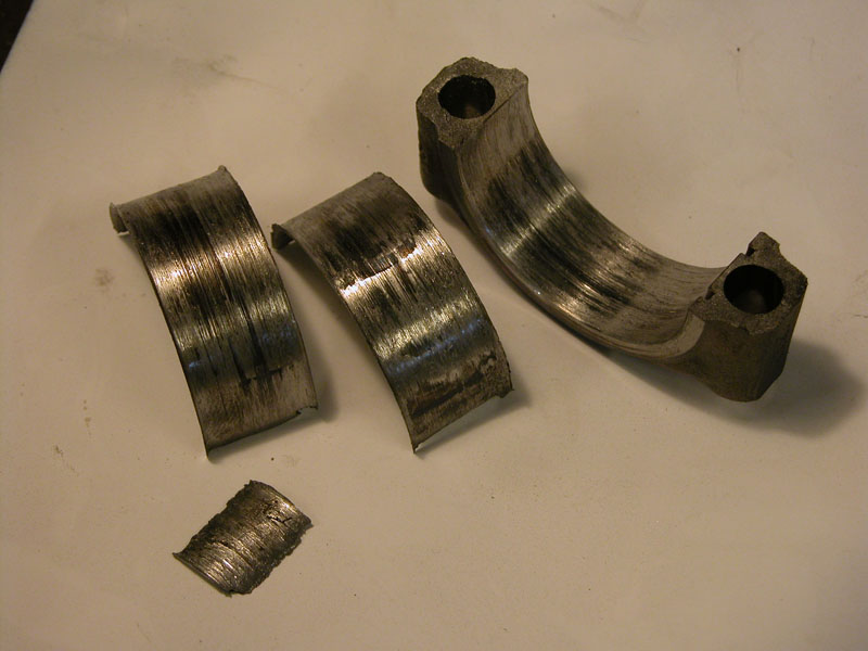

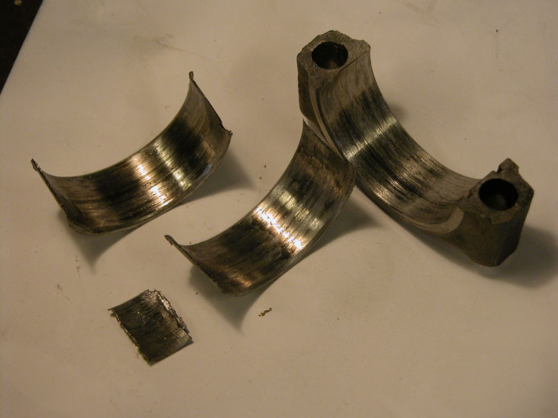

                  Ihan vaan muistutukseksi.
                  Muistattehan vaihtaa kk-laakerit S50B3X moottoreissa ennen kuin on liian myöhäistä.
                  Alla muutama kuva 205tkm ajetusta S50B32 6-pytyn kk-laakerista joka oli niin jumissa että ei liikkunut edes kampiakselin päästä vääntämällä.
                    Tuo nyt on varmaan jo vähän kolissutkin?
                      Itse ostin auton kone jumissa. Mutta edellisen omistajan mukaan piti ääntä 40km ja nirsk.
                        Jep minun entinen auto. Ei se tosiaan naputtanut kuin allekin 40km jonka selvästi kuuli ja ääni oli jo sillon semmonen, että mietin kahdesti ajanko auton paikkaan jossa voi sitä rempata vai pitäskö hinata. Samassa autossa myös vanoksen pakopuolen säätö rupesi jumittelemaan samoihin aikoihin kunnes vanosyksikön pakopuolen mäntä oli aivan jumissa siinä vanoksen öljypumpun sylinterissä eikä liikkunut mihinkään. Selvästi oli käynyt kuumanakin kun pumpunratas aivan sininen.
                        Siinäpä donilla nyt pieni projekti
                        Suosittelen kyllä itsekin kaikille tuota kk-laakereiden vaihtoa jos ei ole tehty. Pelastanee paljolta
