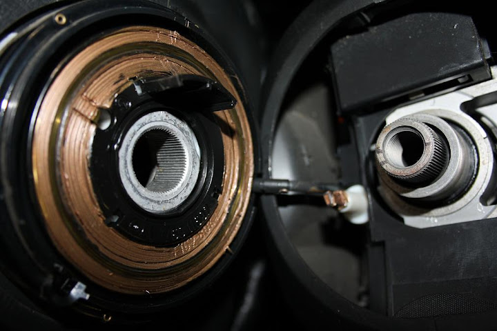

                    Jatketaan nyt tähän vanhaan topicciin. Eli olen aikeissa vaihtaa tällaisen ratin:
                    Itsellä siis tällähetkellä tämä ratti:
                    Tänään kokeilin ruuvata tuon ratin irti, ja tällaiselta näytti:
                    Eli mitä kaikkea tässä nyt oikeasti menee vaihtoon? Noita kolmipuolaisia on ilmeisesti montaa mallia. Nyt olisi tarjolla yksi "uudemman" e36:n malli. Onko sellaisen vaihto tuon nykyisen tilalle millainen operaatio?

                      #25
                      03/94 eteenpäin ei tarvi adaptereita. Tuolta tuli oma M-tech III, uudelleen verhoiltuna http://www.btcf.fi/forum/showthread....91#post1719691

                        Toi oma on 1/94, joten tohon ilmeisesti pitäisi tehdä jotain, mutta mitä? Joo oon tuolta itsekin kysellyt rattia, mut ei oo enää kuin pelkkiä "kehiä" eli pitäisi sitten löytää vielä airbag siihen
                        Edit. Nyt löyty tuollainen, eli käykö tämä meikäläiselle?

                          Itse olen tehnyt tismalleen samanlaisen swapin, mutta siitä on jo aikaa. Ainakin ton mustan vilkunviiksen kehyksen jouduin vaihtamaan uudemman malliseen. Menee paikalleen ilman muutoksia. Tilasin sen marmorilta. Äänimerkin johdolle piti tehdä jotain.
                          Toki ratti, airbag ja slipring(liukurengas) menivät vaihtoon. Muuten kaikki meni ihan bolt on. Liittimet passasi suoraan vaikka jonkun mukaan olisi joutunut ottamaan vanhasta ratista.
                          Tästä linkistä todella hyvät ohjeet operaatioon -> http://www.frankies-bmw.com/3series/...ring_wheel.php
                          Ps. Ota huomioon että uusi rattisi on ns. yksitoiminen airbag ratti. Sillä vastaavan version ruori e46.sta ei passaa. Tai ainakaan bägi ei käy/pelaa.
                          Asennuksessa kannattaa muistaa, että renkaat ja ratti on varmasti suorassa. Slip ring täytyy olla siten että rattia voi kääntään ääriasentoihin ilman että liukurenkaan sisällä oleva johdin kiristyy liikaa ja siten vaurioituu.
                          Ennen asennusta sen voi tarkastaa pyörittämällä liukurengasta käsin. Muistaakseni se pyörii 6,5-7 kierosta vaivatta, joten keskikohdan saa merkattua tällöin ylös(3-3.5 kierrosta).

                            Kyllä juurikin toi käy teikäläiselle ja on vanhan mallinen, yksitoiminen. Sen tunnistaan helpoiten, kun ratin rungossa ei ole kiinnitysreiän lisäksi kuin yksi läpimeno reikä. Uudemmissa on ainakin kaksi läpi menoa.

                              Tästä oli erittäin suuresti apua Viimeinkin joku jolla oikeasti tietoa, kun kaikkialla vaan mutua asiasta.. Tossa ebayn linkissä vaan näkyy lukevan, nyt kun tarkemmin katoin, että slipring ei kuulu kauppaan. Mitähän moinen mahtaa maksaa? Ja mistä niitä kannattaisi etsiä? Perhana kun löytäisi jostain vaan valmiin paketin missä olisi ratti, bägi ja slipring. Kun tuntuu vähän hankalalta alkaa etsimään kaikkia osia erikseen, varsinkin kun ei oikein 100 varmasti tiedä mitä on ostamassa
