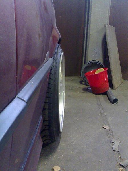

              Melkein se 10" vanne 245/35/17 kumilla mahtuu takana pyörimään... Ei mene kuin pari senttiä kaaren ulkopuolelle ja
              on aika v***n härski! Pitänee viedä ammattilaiselle niin saa mankeloida vähän kaarija, ettei ihan heti ota loksuun kiinni.

                Ootko vakavissaan, että VAIN pari senttiä kaaren ulkopuolelle ja meinasit, että mankeloimalla tulee hyvä? Laitappa kuva tänne, tuo on nimittäin nähtävä. Laita vaikka kuva missä kolme henkeä istuu takapenkillä ja lähikuva renkaan ja kaaren välisestä tilasta. Mahtuisko vielä 20mm spacerit?

                  10" et20 (se yleinen) ja 245/35-17 menee komeesti mankeloitujen kaarien alle (kumin pinta kaaren alla). Tietysti jos haussa on joka tilanteesssa täysin raapimaton yhdistelmä niin tuollaisen yhdistelmän voi unohtaa samantien ja laittaa sen 8x17" et35 225/45-17:lla.

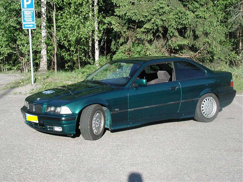

                          Jaa, tässä olikin traktoreista kyse. No mahtuuhan noi tosiaan hyvin
                          Omassa kun renkaan sivusta osa oli kaaren yläpuolella (sisällä) jo ilman mitään kuormitusta. Sitten kun lastia laitettiin kyytiin niin koko renkaan sivun yläosa oli lokasuojan takana. Saahan sitä alle pyörimään vaikka 15" leveät vanteet jos alusta ei anna yhtään periksi ja koko renkaan kulutuspinta pysyy kaikissa olosuhteissa lokasuojan kaaren alapuolella eikä rengas painu yhtään lokasuojan sisään. Niin ei kai saksalainen insinööri ole suunitellut alustan toimivan...
                          Kuvassa ei ole alla 17" vanteet mutta tuo rengastus ei kokonaiskorkeudeltaan eroa paljon 225/45-17" korkeudesta. Halkasijassa on eroa 13mm eli renkaan kulutuspinta on 6,5mm alempana lokasuojan reunaan nähden 17" setillä. et38 8" leveänä tulee selvästi enemmän ulospäin kuin kuvan setti. Se on varma, että 10" leveä et35 vanne ei iki kuuna päivänä pyöri ilman vähän radikaalimpia toimenpiteitä kuin kaarien rullausta tässä coupessa. Jos rengastus on sellainen, että kaikki joustovara on löydyttävä renkaan yläpinnan ja lokasuojan kaaren välistä eikä rengas mahdu yhtään kaaren sisään niin se näyttää kyllä ainakin mun silmään ihan törkeältä traktorilta. Makuasioista ei voi tietysti väitellä...

                            ja tuoko on sun mielestä sikamatala? tämän auton rengastuksesta ja madalluksesta oli puhe... voi miettiä kumpi näyttää traktorilta
