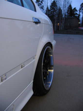

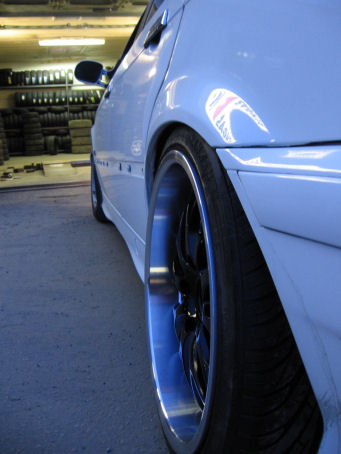

                            Etuvanne 9,5x17 kumi 215/40/17 http://img154.imageshack.us/img154/9858/etuji0.jpg
                            Takavanne 10,5x17 kumi 245/35/17 http://img177.imageshack.us/img177/986/takaan1.jpg
                            yleisilme:
                            ja kaaria ei ollut pokattu mitenkään.. alustana toimi KW 2 painoa kun oli 2 ihmistä takana otti kumit kiinni kaareen. muuten ei.. oikealla ET:llä pyörii siis hyvin.. ET ei vaan ole enää muistissa
