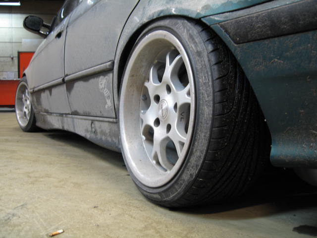

            Originally posted by tomaatti 325 View Post
            Jaa, tässä olikin traktoreista kyse. No mahtuuhan noi tosiaan hyvin
            Omassa kun renkaan sivusta osa oli kaaren yläpuolella (sisällä) jo ilman mitään kuormitusta. Sitten kun lastia laitettiin kyytiin niin koko renkaan sivun yläosa oli lokasuojan takana. Saahan sitä alle pyörimään vaikka 15" leveät vanteet jos alusta ei anna yhtään periksi ja koko renkaan kulutuspinta pysyy kaikissa olosuhteissa lokasuojan kaaren alapuolella eikä rengas painu yhtään lokasuojan sisään. Niin ei kai saksalainen insinööri ole suunitellut alustan toimivan...
            Kuvassa ei ole alla 17" vanteet mutta tuo rengastus ei kokonaiskorkeudeltaan eroa paljon 225/45-17" korkeudesta. Halkasijassa on eroa 13mm eli renkaan kulutuspinta on 6,5mm alempana lokasuojan reunaan nähden 17" setillä. et38 8" leveänä tulee selvästi enemmän ulospäin kuin kuvan setti. Se on varma, että 10" leveä et35 vanne ei iki kuuna päivänä pyöri ilman vähän radikaalimpia toimenpiteitä kuin kaarien rullausta tässä coupessa. Jos rengastus on sellainen, että kaikki joustovara on löydyttävä renkaan yläpinnan ja lokasuojan kaaren välistä eikä rengas mahdu yhtään kaaren sisään niin se näyttää kyllä ainakin mun silmään ihan törkeältä traktorilta. Makuasioista ei voi tietysti väitellä...
            itsellä oli e36 sedanissa 9x16 ET15 rengas 215/40/16 ja madallusta takana noin 80mm.. ja ei raapinut mihinkään vaikka renkaasta oli jo puolet kaaren sisällä tyhjällä lastilla.. HUOM. kaaria ei ole pokattu muuta kuin se sisäpuolen kantti väännetty ylös.. oheisesta kuvasta näet selkeästi että rengas todellakin on kaaren sisällä ja kaaren ja renkaan väliin mahtuu vielä sormi.. eli uskoisin että 10x17 vanne menee alle helposti -40mm madalluksella ja tuolla ko 245/40 tai 35 rengastuksella ja näyttää ainakin minun silmään hyvältä

              #66
              ...mutta ah`niin laiton....
              ...ja tosiaankin selkeästi mankeloitu, vieläpä suhteellisen reilusti.
                tää nyt on taas tätä... tuota kaarta on muuten mankoloitu jo aika reilustikin ulospäin, varsinkin takaosasta missä on ahtaampaa :think

                  #68
                  Tuo Rasmuksen cabi on kyllä sikatyylikäs Itsellä myös KW:n säädettävät sekä samat vanteet 1" kapeampina, mutta raapivat kiinni takaa vaikka kaaria pokattu reilusti Ilmeisesti rengastus vaikuttanee niin paljon sitten...
