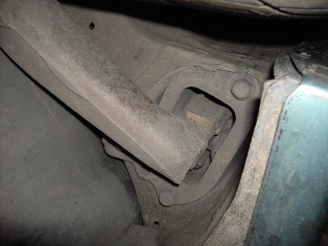

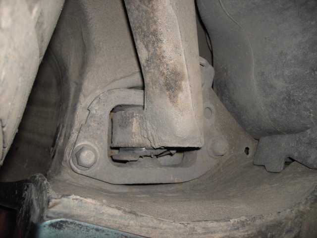

                      Kolina kävi jo korville sietämättömäksi ja oli pakko ryömiä auton alle. Kuvissa näette tuloksen. Taitaa olla sama vika kuin nimimerkillä "Zgiba":think
                      Kuvat: vasenpuoli(ehjä) ja oikeapuoli(paskana?).
                      Kuinkahan Vmäinen juttu tulee olemaan tommoisen puslan vaihto
                      Onko kokemuksia

                          #27
                          Originally posted by Hessu75 View Post
                          Kiitti vinkistä
                          Selkeät ohjeet
                          Taidan siirtää asennuksen vapun jälkeiseen viikonloppuun, nyt vapun viettoon
                          Hintoja puslalle: KL/37e ja Motonet/34,40e
                          Nämä siis kpl hintoja...
                          • Kouris
                            • Mar 2005
                            • 890
                            #28
                            Originally posted by mika68 View Post
                            Neljäs kerta toden sanoo
                            Onko kokemuksia
                            Helppo homma. EHDOTTOMASTI kannattaa hommata uudet ne pultit (..mutterit tieteki myös) jotka menevät puslan läpi. Kun tukivarsi on auton alla niin sitä on tosi vittumoinen avata ja jos ei lähe niin rälläkkä... sillon on hyvä olla ne uudet pultit. Kannattaa tilata ihan bmw kaupasta niin saa varmasti oikeanlaiset, niissä on tihiä kierre. Lisäksi kun tuota kyseessä olevaa pulttia kiristää paikalleen laitettaessa niin kannattaa kattoa että se pelti kehys tulee luonnolliseen asentoon ettei pusla jää "kierteelle", ei varmasti ainakaan jatka sen käyttö ikää. Pyörien suuntaus kun homma tehty. Ei muuta..

                              KOLINA TOSIAAN KUULUI OIKEAN PUOLEN PUSLASTA!
                              Helppo homma vaihtaa Eikä ne pultit kovassa olleet, tarvittiin vaan voimaa Tehtiin duunissa vielä tollainen PRO tason työkalu uuden puslan asennukseen.
