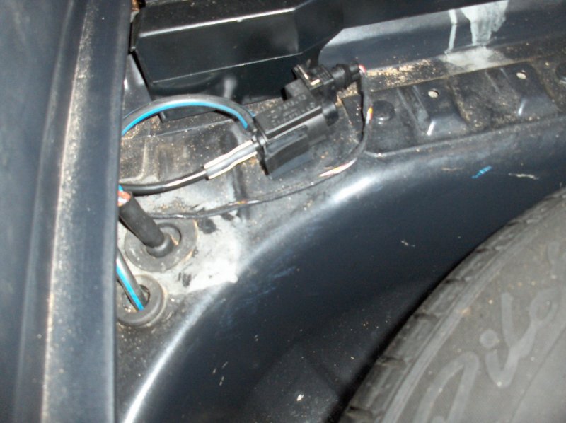

                      Eikös tuo pakoputken läppäsysteemin alipaineletku mene tuolta peräkontin sisäkautta ja muistaakseni siellä oli jokin sähköventtiili joka kytkee tuon alipaineen päälle tuolle alipaineventtiilille. Niin jos tuon venttiilin ohittais vain jolloin tuo läppä avautuis aina kun moottorin käynnistää:think:think Kun eikös tuo alipaine tule suoraan imusarjasta joten periaatteessa noin toi ois aika helppo ja siisti toteuttaa.

                          Tulipas vielä mieleen tuosta takapöntön läpästä, että kun se alipaineella toimii niin voiskohan sinne letkun väliin laittaa jonkunlaisen venttiili (ja sijottaisi sen vaikkapa peräkonttiin) josta vois säätää toimimaan normaalisti tai olemaan jatkuvasti auki..? Pneumatiikan asiantuntioiden mielipiteitä!? :think

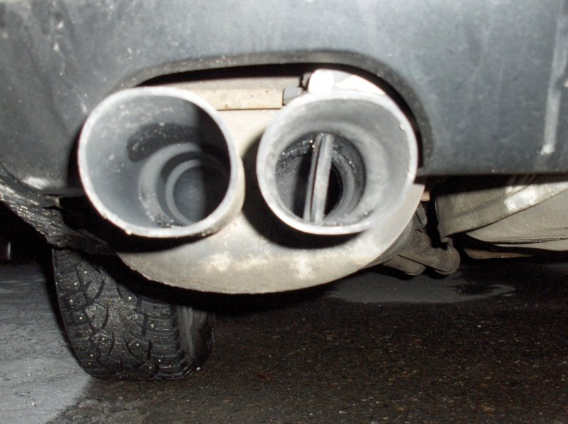

                              Noniin. Nyt on läppä selällään ja molemmat röörit auki. Täytyy kyl sanoa et tuossa vakiopöntössä on just hyvä saundi. Testatkaapa vastaavan laisen putken omistajat että onko teillä se läppä jumissa!! Ite testailin moneen otteeseen alipaineletkut irti ja kiinni ja venttiilin sähköjohtoa käytin pois mut läppä oli aina kiinni. Kaveri kun kävi polkeen kaasua nii läppä oli kiinni vaikka yli 2500 kierrosta koneessa. Aukastiin läppä sit puisella kepillä ja se oli tosi jäykkä. Niin jäykkä että se alipainemekanismi ei sitä ois saanu koskaan liikutettua! Varmaan paskottunu ja ottanu ruostetta sen verran et heittäny toimimasata. Nyt on läppä auki ja venttiililtä johto irti. Tuntuu et täyskaasukiihdytyksessä on voimaa vähä erilailla. Eihän tuo ihmekään ku se läppä ollu aina kiinni. Mut äänet on kyl kans nyt just kohillaan, ei tosiaankaan liian isot teinipörinät! Ja sitähän tässä oltiin hakemassa!
