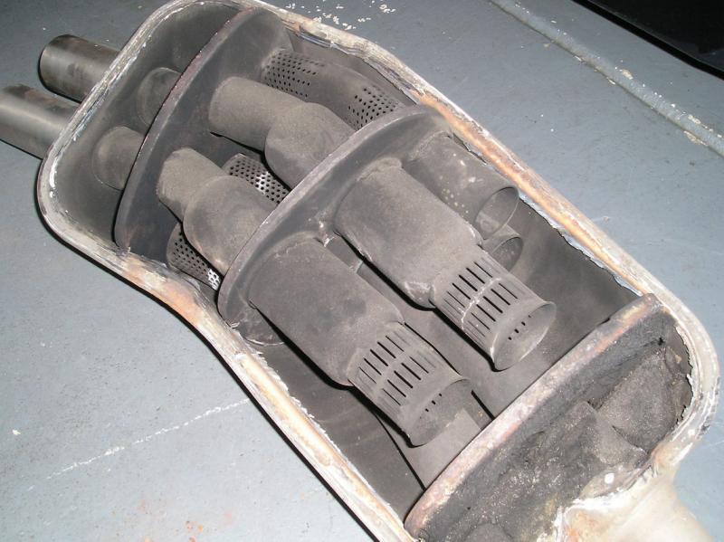

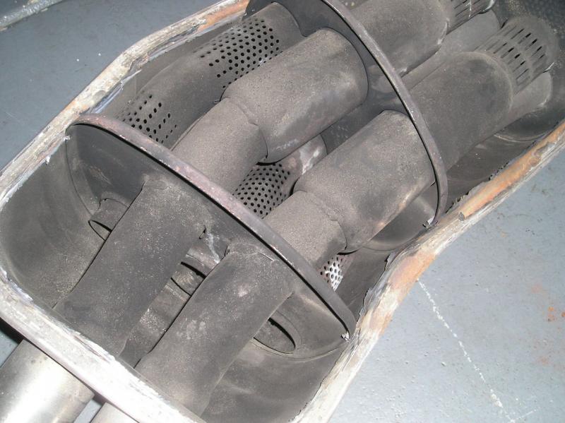

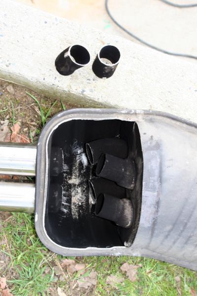

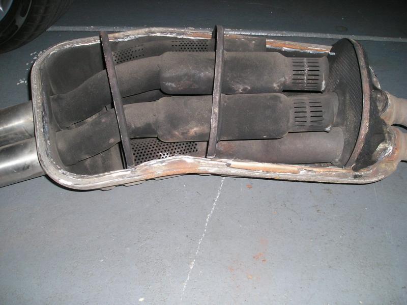

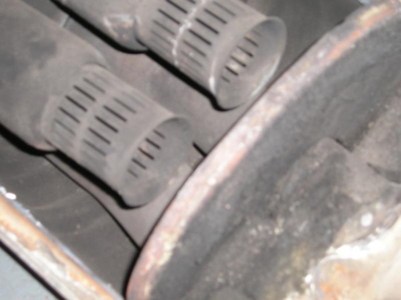

            Kannattaa modata alkuperäistä:
            Takapönttö on vähintään "ahdistava" kun tutustuu sen sisuskaluihin. Kuvassa 2 puolimodaus, jolla ohitetaan lenkki. Kun katsoo takapöntön sisuskaluja, niin ei ihme että äänet ovat M3:ssa vähän vaisut
            Jani
            Videolinkit lopputulokseen kuvan 2 modiin:
            Nämä kaikki siis jenkkifoorumin tuotosta...jokohan tänne foorumille saisi oman ämmäosion?

                  Yllättävän paljon äänet "terävöityy",kun leikkaa ensin tuon kalvanoidun äänieriste peltivaipan rosteripöntön ympäriltä pois.Sitten rosteririkuori auki (kuten sailor:in kuva3) ja 10mm:n terällä poraa reikiä "oman maun mukaan" umpinaisiin putkien kohtiin.Villat tietysti pihalle.Sitten peltikuori hitsaten takaisin niin johan laulaa eri äänilajissa.Ei kuitenkaan mitkään amisäänet vielä.Tuosta tuo tonnin peräpaino ei tietenkään paljoa kevene.Eli PAINAA vieläkin pirusti.
