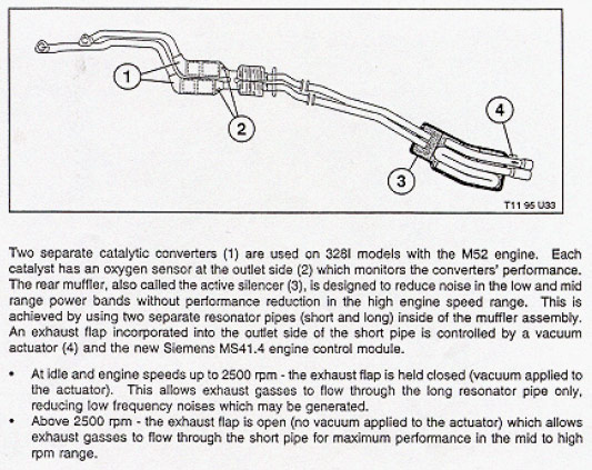

      Voi olla, että sulla on pakoputken toisessa piipussa sijaitseva läppä jääny jumiin. Eli siellä on sellanen läppä joka on kiinni koneen ollessa kylmä (joku pakokaasuntakaisinkierrätysjärjestelmä tms.) ja sen pitäs avautua koneen lämmettyä. Mulla oli omassa 328:ssa sama ongelma. Selvii helposti ku ajelet koneen lämpimäks ja kurkkaat putkeen.
      Mulla korjaantu crc:llä, mutta se voi olla niin pahasti jumahtanu että tarvii vähä rajummat työkalut Ilmottele ku selvii mikä oli vikana!
        Onko tää nyt taas "musta tuntuu" puhetta, mitenkäs se läppä nyt oikeesti toimikaan ja ei se aiheuta tuommoisia oireita.

          Kaverini puheista ymmärsin (joka on automekaanikko), että tuo läppä on kiinni koneen ollessa kylmä ja aukeaa koneen lämmetessä. Korjaa ihmeessä mikäli olen asian ymmärtänyt väärin. Olisi itseasiassa mielenkiintoista kuulla mikä sen tarkoitus on ja minkälaisia oireita sen vikaantuminen aiheuttaa?
          Mun autossa tyhjäkäynnissä oli tuollaisia pieniä katkoja ja putkesta kuului juuri kuvatunlainen "yskäsy". Loppui kun vähän herkisteltiin tuota läppää. Ihmeitä tapahtuu

            Tuossa oikea selitys, ja omissa autoissani läppä on auennut niin kylmällä kuin lämpimällä koneella kun kierroksia nostaa yli 3000 rpm. Ja en ole automekaanikko.

                    Ainaskin mun käsityksen mukaan tuo pakoputken alipaineläppä kuuluu olla kiinni n. 2500rpm alespäin. Eikös nuo pörinämiehet sitä varten laitelleet tuon "golf tii" viritelmän, jotta saadaan mukavammat pörinät alakierroksille.

                        Siinä on äärimmäisen hyvä selitys minkä takia sitä ääntä tulee lisää, ulompi putki kiertää parit rundit siellä vaimentimen sisällä ja kun läppä aukeaa putki on melkein täysin läpivirtaava..
                        Vaikkei sillä nyt topicin kanssa olekkaan mitään tekemistä..

                          No nyt tietää läppien tarkotuksen. Mulla ne ei alunperin auennu ollenkaa ja "herkistelyn" jälkeen ne oli kyllä auki myös tyhjäkäynnillä, outoa. Meni vähän aiheen vierestä, toivottavasti tulee vika kuntoon!
