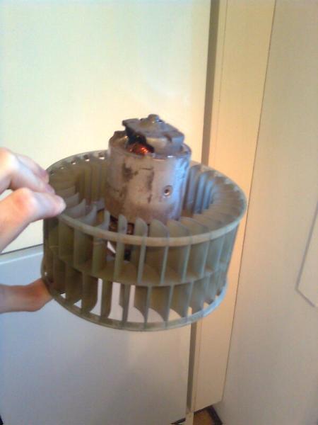

            Vinkkejä tuohon siipirattaan irrotukseen? Koitettu nämä perus repimiset ja pyörittelyt jo läpi. Moottori+renkula on irtonaisena tuossa ja mtn ulosvetäjiä ei ole käytössä. Onko mitään niksiä tähän?
            Edittiä: Eli siis Motonetissä ei ollut vastaavanlaista Boschin moottoria, vaan löytyi Siemensiä, Behriä ja jotain kaksiakselista. Kaikki erilaisia, joten neuvoivat kääntymään jälleenmyyjän puoleen. :F VTS autotarvikkeelle kuitenkin saan tilattua alennusten kanssa pelkän moottorin, mitenkähän siis tuosta saa tuon oravanpyörän irti? Laitan kohta kuvan niin näette millainen kapistus kyseessä.

              Noniin, hyvä... Eli Boschin moottoreita on kahdenlaisia, juuri sitä väärää olisi saanut edellä mainittuun liikkeeseen, jossa kaveri on töissä. Käväisin sitten vielä KL:llä kysymässä ja tuloksena oli se, että näitä moottoreita ei enää valmisteta, eikä ole yhtään varastossa. Tilalle tosin olisi voinut kai miltei suoraan laittaa jonkin Behrin tekeleen, hintalapussa vaan paistattelee 265e-summa.
              Myykäähän mulle jostain purkuautosta toimiva käytetty moottori, 0130-alkuinen.
              E34
              • Valtsude
                • Dec 2007
                • 739
                Eli Siemensin moottori menee pikku muokkauksilla tuon Boschin tilalle. Joutuu liittimet vaihtamaan ja moottorin kiinnikkeistä napsimaan reunapalat pois kun Siemensin moottori on puolisen senttiä pidempi. Tärkeintä on vain moottorin halkaisija, kiitokset tästä Jürgenille.

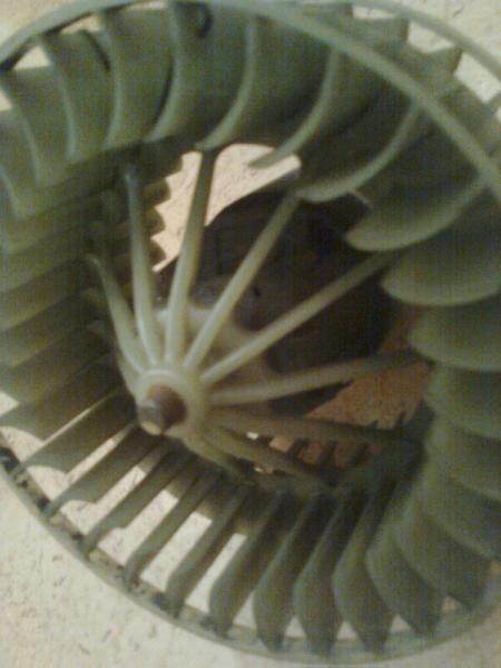

                    Vanha topic, mutta kurantti aihe. Miten sait siivet irti? Minulla on identtinen kapistus tässä pöydällä ja pitäisi saada se irti ehjänä.
                    • BiltemaMotorWork
                      • Apr 2013
                      • 475
                      #25
                      Toinen puoli siivistä pöydälle ja joku pitämään kiinni toiselta puolelta. Niin, että se moottori pääsee vapaasti alaspäin. Sitten vasara käteen ja esimerkiksi tuurna siihen akseliin ja vasaralla perään.
                      • AppleFarmer
                        • Nov 2006
                        • 72
                        • Mustasaari / Vaasa
                        #26
                        Laitoin sen ruuvipenkin päälle ja ruiskutin penetrating oilia sinne akselin väliin. Sitten muutamalla napakalla vasaraniskulla moottori putosi alas. Nappasin moottorin matkaani ja lähdin Motonetiin. Siellä piti olla hyllyssä yksi Siemensin mallinen moottori ILMAN siipiä. Myyjä toi sen tiskille ja kommentoin, että ei tuossa nyt vain satu olemaan siivet mukana, kun on noin iso laatikko. Myyjä sanoi, että ei ole koskaan näissä. Hämmästys olikin suuri, kun laatikosta löytyi siivellinen moottori.
