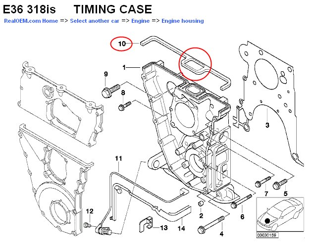

      Yksi inhottava ja hankalimmasta päästä oleva vaihtoehto on tuossa kuvassa oleva tiiviste(10). Entisestä coupesta meni tuo tiiviste juuri tuosta vesipumpun aukon kohdalta(lohkoa päin oleva pätkä) palasiksi. Hukkasi nesteitä pikkuhiljaa kunnes vuoti niin pahasti että näki kun nestettä valui (höyrypilven saattelemana talvella) pakosarjan puolelta lohkon kylkeä pitkin. Aika isotöinen vaihtaa, onnistui onneksi ilman kannen irroitusta vaikkakin on tiukka väli.
