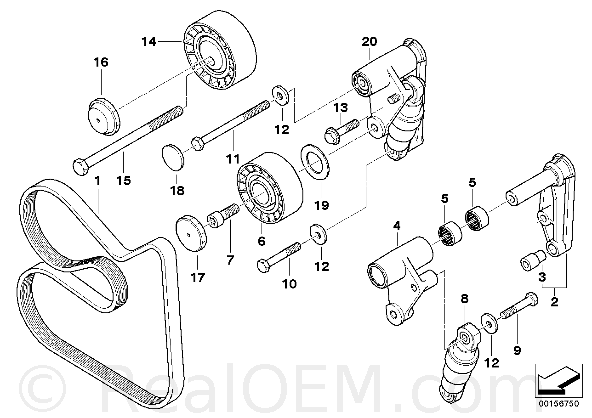

                      Mites M50B25 moottorin moniurahihna lähtee irti?
                      Mitä osaa tarvii löysätä, että sen saa pois?
                      Nykyään: E60 545 sedan -04.
                      Ex: F25 x3-11, E61 530d -08 touring, E91 325d -08 Touring, E46 330D -02 Touring, E39 530D -98 sedan, E34 520 -91 sedan, E36 325 Cäbi -93, E30 316 4D -91, E36 318is Coupé -96, E30 320i 2D -88 & Ford Sierra -90.
                      • tommi--fi
                        • Oct 2007
                        • 1066
                        • Riihimäki
                        #101
                        ei periaatteesa mitään. Kiristimen Keskeltä peitelätkä pois, alla on kuusiokolo tai kuusioruuvin kanta. Siitä kääntämällp kääntämällä kiristin painetaan löysälle. Sama homma uuden paikalleen laitossa.
