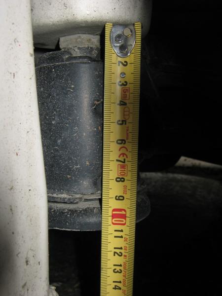

        Auttaako kuvan mitta? Kuskin puolella mitta auton "rungosta" apurungon holkin reunaan mitan olleessa suorassa 18-19mm ja apukuskin puolella 21-22mm. Keskiarvona 20mm. Puslan pitäisi olla alkuperäinen, auto on 316 vm. 95 ja ajettu 278tkm.
        Apurungon pinna pultti on kierteellä kiinni autossa ja se lähtee vain alaspäin eli mahdollisen korokeholkin väliin sujauttaminen hankaloituu.

          Onhan tuo nimenomaan compactin akselin kuva? Näytti vähän tavalliselta e36 akselilta. Näissähän on samanlainen akseli kuin e30 malleissa. Jos on niin tuo mitta riittää mainiosti. Kiitoksia vaivannäöstä.

            Kyllä se on compactista. Tosin pusla on nähnyt maailmaa, että onko enään alkuperäisessä ryhdissään. Mutta suuntaa-antava kuitenkin. Mitta on muuten maalatusta pellistä, eli huomioi mahdollinen alustamassa jos sitä on paksu kerros tuossa kohdassa.
