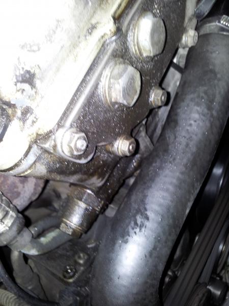

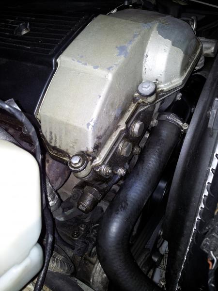

    No yksi päivä ajoa ja taas oli nesteet kadonnut. Minä katselin pellin alla pitkään lampun kanssa että mistä sitä tulee. Ois kuvia joista näkyy mitkä kohdat on märkänä ja mihin se pirskottelee jäähdytinnestettä.
    Eiku pajalle ja nyt on tulossa kannen aukasu ja tiivisteen vaihto eteen. Mutta nyt tosiaan haluaisin tietää näitten kuvien perusteella, että onko ehdotuksia voiko vuoto olla jossakin muualla kuin kannentiivisteessä, että saisi kerralla kuntoon ettei joka toinen päivä tarvii viedä pajalle

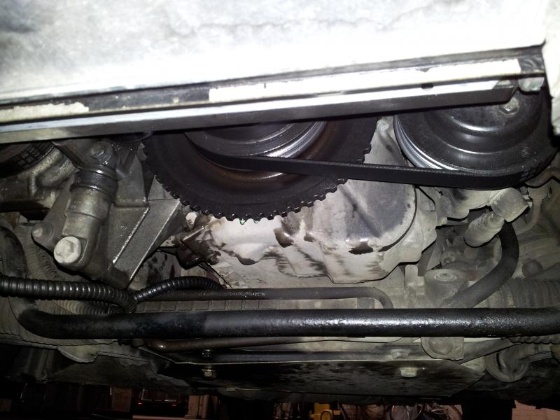

    Eli kuvissa siis nesteen on roiskinut tuonen kaikkien näiden huoltojen jälkeen..(lukuunottamatta kannentiivisteen vaihtoa)

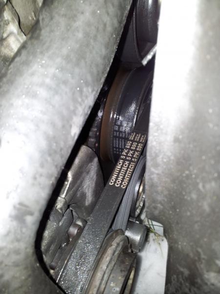

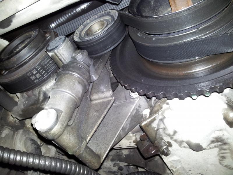

    Eli tuo syylärin alhaalta tuleva "iso" letku on aina pirkottunut märäksi, tuo alhaalla oleva moniurahihnan pyörityksessä oleva hammasratas on aina märkänä ja sen myötäsesti valuu nesteet maahan. Eli käynnissä olelssa vähä näytti että pirskottelis nesteitä tuohon isoon syylärin putkeen jostaki..(voi olla flektin pärskimää) ja paikallaan seistessään tuo hammasratas ja moniurahihna on mennyt märäksi
    Eli rahaa on nyt palanut pajalle sen verran että ois auton hinta jo kohta haukuttu hyvinki nuihin huoltoihin.. ei kehtais koko konetta alkaa vahitelee osa kerrallaan ku sais kerralla kuntoon..
    Eli ammattimiehet ja tietävät nyt apuja mistä vuoto voisi olla peräisin?

    Veikkaisin että kuitenkin vuotaa termostaatin kopasta. Ei kannata kansipahvia mennä vaihtamaan ihan noin vain. Voi olla turhaa rahan haaskausta...
    Ei muuta kuin pienen peilin kanssa katsomaan termostaatin kopan juuresta, sieltä se vesi tulee...

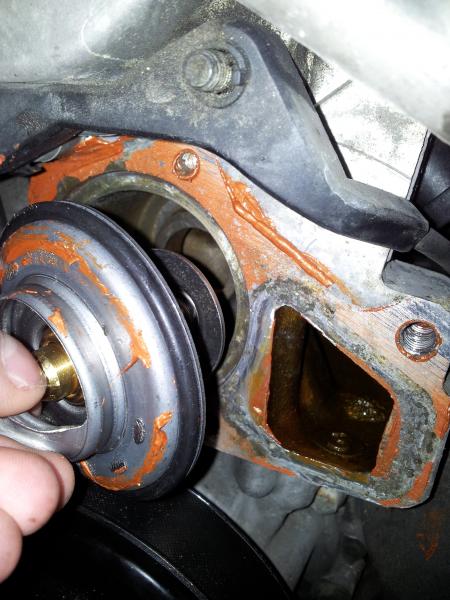

            Vähän hölmö kysymys, mutta oliko se uusi termostaatin kotelo uusi ja varmasti ehjä?
            Itsellä vuoti nestettä juurikin tuon kotelon alta kun oli halkeama siellä, jota ei voinut nähdä kuin niin, että aikansa sellaisella hammaslääkäri peilin näköisellä peilillä tutki kunnes halkeama paljastui.
            Tämän näköinen oli oma vanha kotelo, jonka takia hävitti paljon nestettä heti kun nesteet lämpeni riittävästi eikä puhaltanut hyttiin lämmintä sekä nosti koko ajan lämpöjä (kun ei ollut nestettä).

              Jäähdytinnesteen tasoanturin tiiviste kannataa katsoa, kuoleentuu ajan myötä, hihna voi ajossa roiskia sitä sinne ja tänne.

                  Joo eilen ajettiin kaverin halliin auto ja alettiin purkaa niitä, mitä korjaamolla oli laitettu. Irrotettiin se vaihdettu termarinkotelo ja katsottiin, että eihän sitä koteloa saanut millään laitettua paikalleen niin, että se olisi ihan tiiviisti lohkoa vasten..taisi olla raollaan kotelo lohkosta noin 3mm...kävin wetteriltä hakee räjäytyskuvan jossa näkee miten päin termari tulee olla..oli se ihan oikein päin siellä sentään Se siis meidän yrittämällä jäi aina noin 3mm raolleen se kotelo lohkosta..
                  No sitä raspailtiin siinä aikamme ja huomattiin sitten että termarinkotelo oli halki.. en tiiä onko itellä halennut vai oliko halki jo ennen aukasua, mutta ei kyllä kiritty ku varovasti ja ei kireälle..ainiin ja ala vesiletku oli kylmä ja ylävesiletku kuuma ku ajoin kaverin halliin. Ja lisäksi syttyi ABS:n merkkivalo korjaamolta lähtiessä. ja ei ole sammunu. (voi varmaan johtua pakkasesta ja 4 päivän seisomisesta??)
                  Nyt on uusi kotelo tilattu ja uusi paisuntasäiliön korkki (joka hajosi korjaamolla korjaajan omasta toimesta)
                  Ilmauksen korjaaja oli tehny ihan vaan siitä ilmausruuvin kautta..nyt tehdään se oikeella tavalla sitte viimesen päälle kaverin hallissa ja nostellaan keulaa yms.

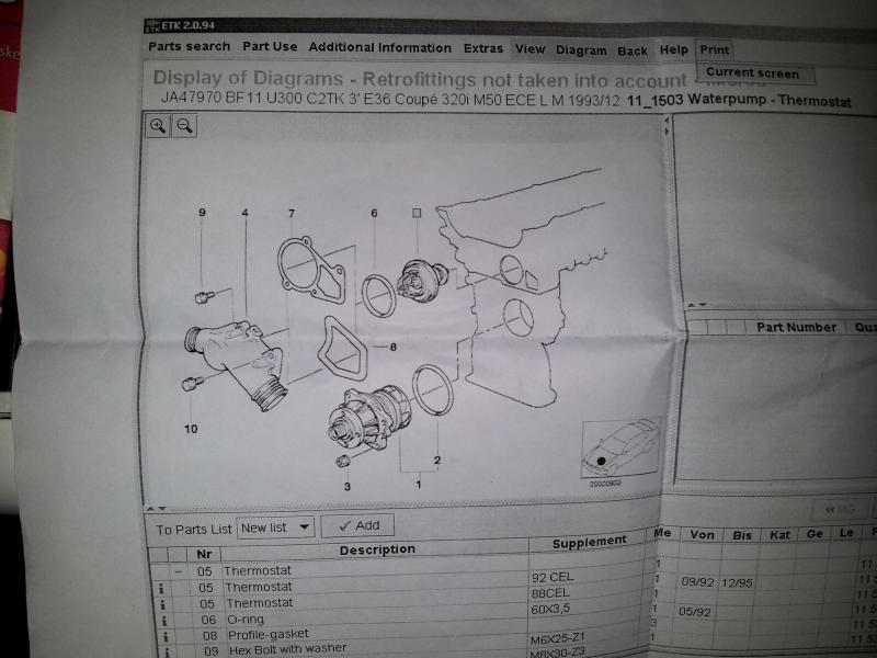

                            http://realoem.com/bmw/select.do Tuolta löytyy tietoa osista.. ja osa numeroista. Laitat vaan runkonron 7 viimeistä merkkiä..
                            http://realoem.com/bmw/showparts.do?...03&hg=11&fg=35

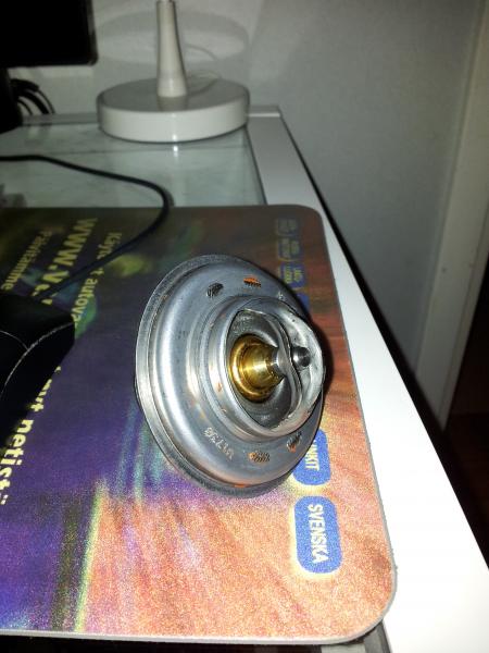

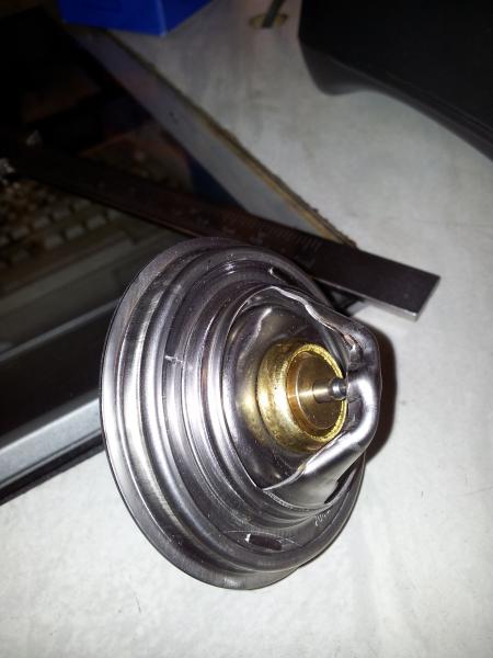

                              Elikkäs tässä kuvia mutuama.Eli tuossa on se irrotettu kotelo ja termostaatti, jotka oli kiinni nuin päin niinku kuvassa.
                              Ja lisäksi yksi kuva on tuosta termostaatista, mikä on varaosaliikkeen mukaan M52:seen.
                              Ja yksi kuva wetteriltä, jossa näkyy nuo koteloihin olevat kaksi eri tiivistettä??!?:think (mitä eroa niillä on)
                              Onko nuilla termareilla mitään eroavaisuuksia muuta kuin ulkonäkö?
                              Onko tuossa wetterin kuvassa mitään eroa nuilla 7 ja 8 tiivisteillä, että miten ne tiivistää tai miks niitä on ylipäätänsä kahta erilaista?(itellä oli tuo 8 tiiviste ja tulee uudessa varmaan samanlainen)
                              Vaikuttaako siinä mitään nuihin tiivisteisiin, että kumman kotelo on? (M50 tai M52)
                              Vaikuttaako mitenkään/onko pahasta jos lyön M52 koneeseen kiinni M50:n termostaatin ja kotelon?
