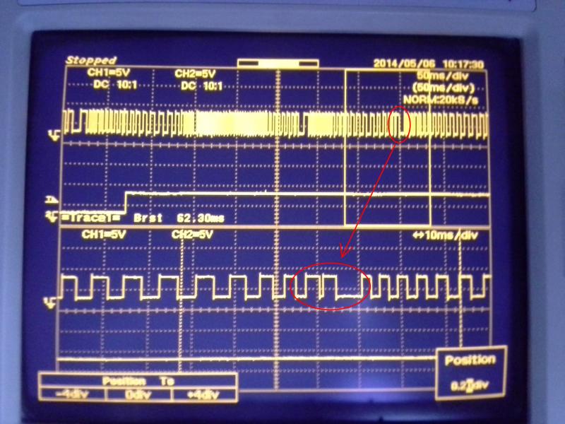

                Vika oli sittenkin kampiakselin mangeettikehässä (reluctor).
                Syy löytyi kun hankin uuden kehän ja vertasin sen antamia pulsseja paikalla olevaan kehään.
                Pyörittelin uutta kehää porakoneella ja pulssianturi kiinni oskilloskooppiin.
                Viallinen antoi kaksi pulssia / kierros liian vähän toimivaan verrattuna. Kampiakselin asentotunnistimen pulssin tulisi olla kanttiaaltoa.
                Toimivassa on 58 pulssia synkronointimerkkien välillä.
                Oskiloskoopin kuvassa näkyy ympyröitynä vikapaikka.
                Kiitoksia kaikille vinkeistä!

                      #25
                      Magneettipyörässä ei ollut päällepäin mitään vaurioita.
                      En tiedä onko pitkä seisonta-aika vaikuttanut magneettipyörään?
                      Teoriassa voi olla mahdollista, koska itse pulssianturissa on myös mangeetti sisällä Hal-anturia varten. Jos magneettien P ja N navat ovat vastakkain pitkään voi magnetismi heikentyä :think
